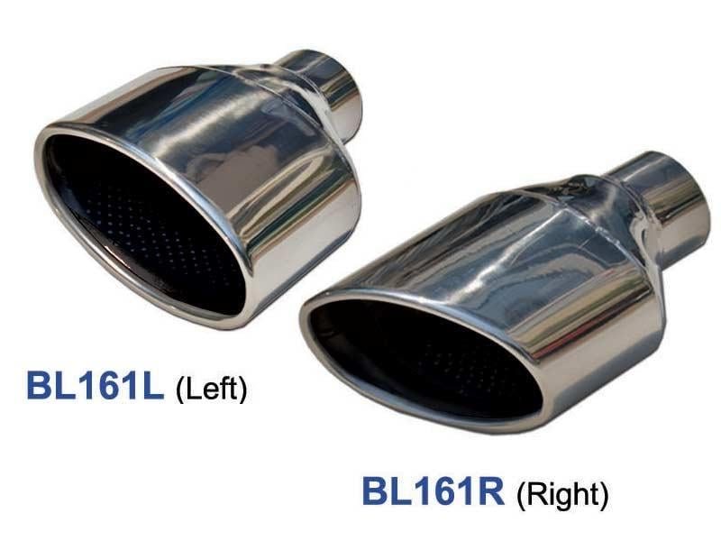

Hola.
He comprado estas colas Imagen
para poner en mi coche (cupra st 300 4drive), el difusor que tengo es el reiger.
Mi pregunta es para ver si alguien que tenga estas colas en un coche como el mio y lo haya hecho él, me puede hechar una mano de como hacer el cambio y que problemas pueden surgir.
No sé si se puede quitar las colas originales o hay que cortarlas, si se sueldan con electrodo de acero inoxidable o si hay algún tipo de pasta para evitar soldar con electrodo, si lo llevais atornillado, etc...
A ver si alguien me puede hechar una mano

Alexr3i escribió:Hola.
He comprado estas colas [ Imagen ]
Cortarlas seguro, lo de soldarlo ya ni idea.

Todos los que conozco que las llevan, cortaron originales y soldaron estas... Lo único a tener en cuenta es que no queden muy pegadas al difusor ya que hay gente que lo ha derretido.

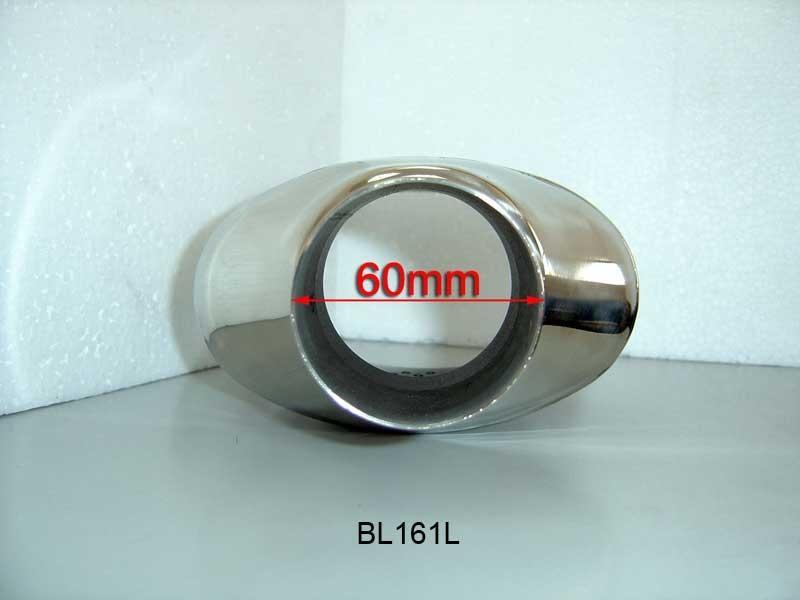

En efecto, hará falta cortar las originales (van soldadas) para volver a soldar las nuevas, aunque ¿hará falta un adaptador,no?
Lo comento porque el diámetro de entrada de las colas nuevas es 60mm y la de los tubos que salen de los silenciadores traseros es menor (diría que 40 mm o incluso algo menos).

levorg escribió:En efecto, hará falta cortar las originales (van soldadas) para volver a soldar las nuevas, aunque ¿hará falta un adaptador,no?
No hace falta adaptador. Entran justas dentro de las colas de las rs4

Cortar y soldar , no tiene más misterio.
Lo más coñazo es que te queden lo más iguales posibles (que no sobresalga más una que otra..)
