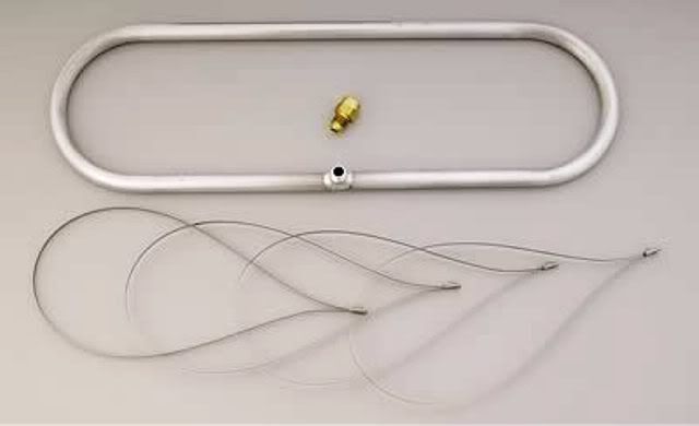

habeis visto en las pelis americanas (en a todo gas sin duda sale) que en el frontal delante tienen como una ovalo de metal y un pitorrito en medio que sale como gas??? pues eso es CO2!! en lugar de agua usan gas ya que como sabeis al descomprimirse el gas ese se enfria a lo bestia (asi funciona el aire acondicionado,cuando pasa por la valvula de expansion,el gas se espande y se enfria por eso sale aire frio) es algo asi:

esto tiene que enfriar de cojones!!! fijaos en el aro como a la nada se congela!!!!!! en teoria esos 2 botecitos que ponen NX es para que hay se expanda el gas y salga super frio,sino podria salir el gas en forma de liquido y se podri liar el taco paco!!!!!

Aqui tenemos varios sistemas de cryo chill, varios serpentines y como lo echan. Tb se ven algunos precios, y si haceis la conversion a euros vereis que no es caro :D
http://www.holley.com/data/Ads/NOSCoverArticle.pdf
