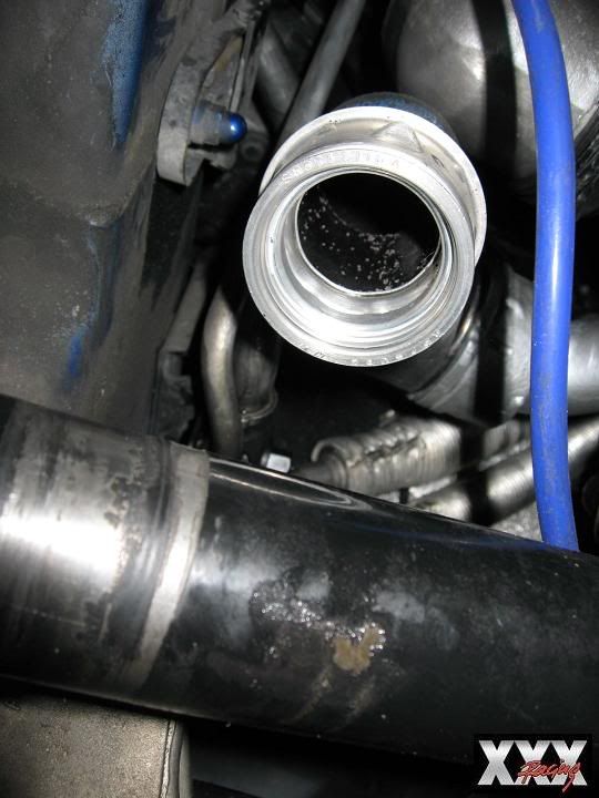

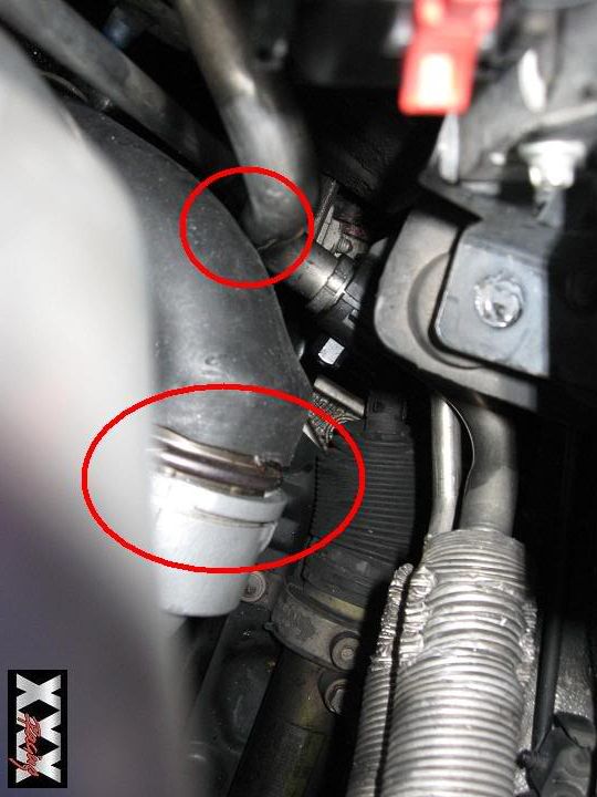

Cierto, es lo que dice Gumball, la salida de la caracola compresora tiene otra orientacion, hay que desmontarla y girarla, que un servidor se volvio loco... ademas que te hara falta ese manguito de un Ibi Cupra TDI, para poder salvar la transmision delantera derecha...

navio escribió:
GUMBALL escribió:Hay q armar el cisco para montarlo, ya q la posicion en la q va colocado no es la misma q en el Leon... en el Ibiza, una de las tomas, no se si de la caracola admisora o de escape no va orientada de la misma manera q en el Leon.
Como dice Correcaminos tambien lo mandaria a revisar, estara limpio de carbonilla, pero aun asi lo veo sucio... :?
estas completamente seguro de eso?lo digo porque los leones special edition como el mio llevan ese mismo turbo,y no creo que el mismo turbo salga con la caracola orientada para diferentes sitios
Yo doy fe...
Mira lo que pasa si pones un turbo 1749, o hibridos/derivados... de un leon (mejor dicho, hecho para un leon, golf, a3) en un ibiza, polo, fabia...
Ahi el tubo ese que precisamente es especifico de Ibi Cupra TDI, ya esta recortado 5cm... y aun asi toca en el chasis...
Y visto desde abajo, ese tubo tiene que quedar mucho mas abajo y por delante de esa transmision (que esta marcada porque con el tubo de origen del 130cv roza)
Solucion, saca el turbo, quita la caracola compresora, y colocala en su posicion correcta, para que te permita conectar los tubos del IC...
Saludos!!!
