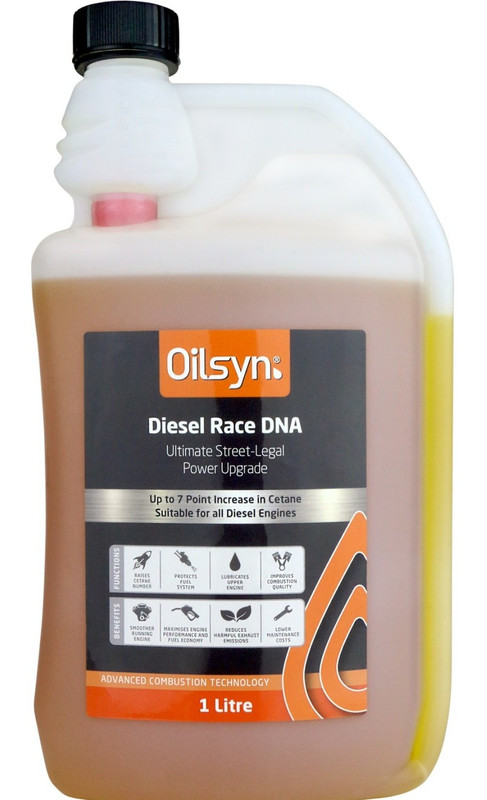

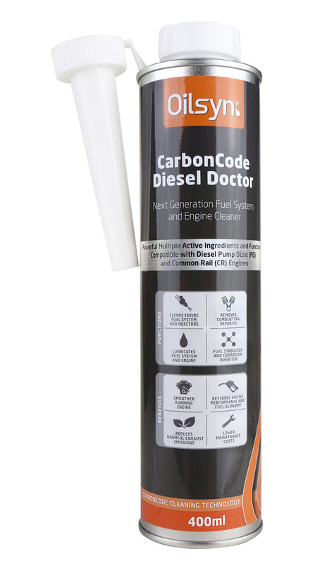

Hola buenas, tengo un 1.9 TDI IB de 100cv código motor AXR. El caso es que estoy usando el oilsync diesel race DNA y me va muy bien, ha reducido mucho el sonido del motor y va más fino. Pero como habéis comentado no tiene limpiador y en vagcom tengo dos inyectores que alguna vez se han acercado a 0.80 mg, me gustaría saber si haciendo el tratamiento de choque con archoil 6400d + ir usando el 6900d en cada repostaje se solucionaría. He de comentar que usé un limpia inyectores de motul hará 20.000km y uno de mannol MN9956 hará 2000km y no hicieron nada.

el race dna si tiene limpiador , tambien tiene un catalizador y tambien 2ehn de calidad , para resultados rapidos es hacer tratamiento de choque con oilsyn carbon code , luego seguir con el race dna o el power dna , los dos son cojonudos
Yo tengo el race dna y no tiene aditivo limpiador, de hecho en mi caso los inyectores cada vez me van a peor. Ayer miré y tenía uno rozando 1mg/str de desviación y antes de usarlo estaba sobre 0,6-0,7. Acabo de comprar el Oilsyn CarbonCode Doctor DIESEL y el power dna, en cuanto termine este deposito el meto el CarbonCode y el power dna y probaré a ver qué tal.

El que no limpia nada es el Xenum NEX10, un producto que no me convenció por qué no hizo lo que promete, ni en su dosis más alta (5-9 ml/litro).
Archoil 6900 D-Max o cualquier Oilsyn hace una limpieza progresiva usándolo en cada repostaje.
El mío como dije arriba en el otro post ha mejorado mucho desde que empecé a utilizarlo, y eso que nunca hice tratamiento de choque.
Lo ideal es qué se utilicen los dos productos.
El primero, de choque, se utiliza con solamente 30 litros de carburante:
Después tras el tratamiento de choque, en el siguiente repostaje se empieza con 1ml/litro de Oilsyn Power DNA, o 2ml/litro con Oilsyn Diésel Race DNA:
*2-EHN de la mejor calidad que existe.
*ORYSIN (Lubricante Ester patentado por Oilsyn)
*CarbonCode (Detergente limpiador patentado)
*FuelOxy (Catalizador de combustión patentado)
No hay nada mejor en el mercado actualmente. :ok:
El Oilsyn Diésel Race DNA aparte también reduce el sonido, en su dosis de 2ml/litro aumenta el Cetano en 7 puntos en un diésel de 51, por eso lleva un poco más de lubricante ORYSIN (Ester)
Un cordial saludo.
Cuidado porque yo acabo de comprar el Pack OILSYN CARBON CODE. Y veo que en la web el CarbonCode Diesel Doctor pone que hay que echarlo en 20-30L de gasoil, sin embargo en el propio bote dice no usar en menos de 40L y que viene preparado el bote para tratar hasta 100L de gasoil. Se ve un poco mal:
El CarbonCode PDF & Turbo Doctor efectivamente hay que usarlo como dice la web con 20-30L.
