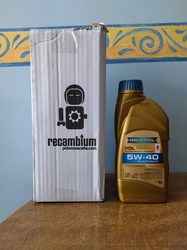

pumuki666 escribió:Donde comprar entonces sin problema a ser engañados, Amazon también tiene , o hay alguna pagina específicamente segura para esto...gracias
Páginas especializadas en venta de lubricantes, que compran a los distribuidores oficiales, que ya las conocemos, tienen número de teléfono de atención al cliente y Email disponible.
Si lees más atrás encontrarás información donde compré yo ese Liqui Moly, un poco más caro, (56€) pero hay que tener también en cuenta los gastos de envío, en el caso que tú has puesto de Ebay viene de alguna parte de Alemania, aparte que aquí donde lo compré yo en 24/48h lo tienes puesto en casa.
Esta es la foto que hice en cuanto lo tuve puesto en casa en 24h:
Un cordial saludo.

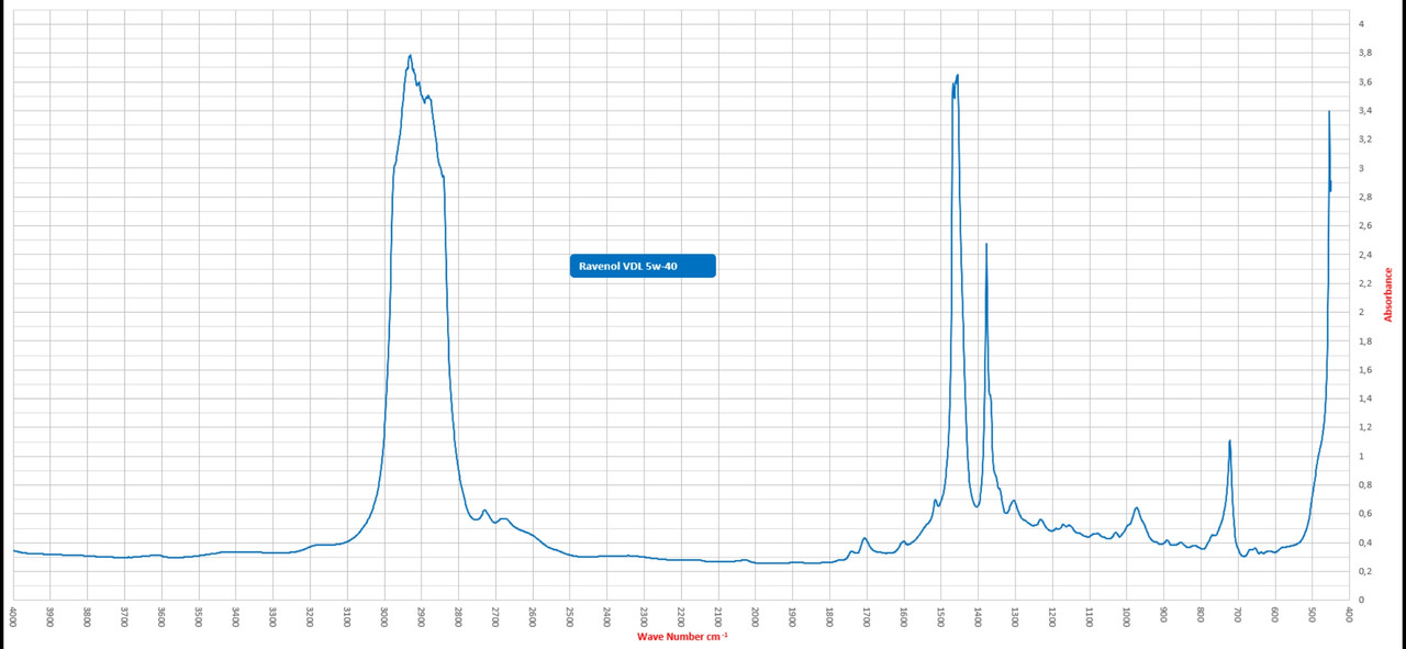

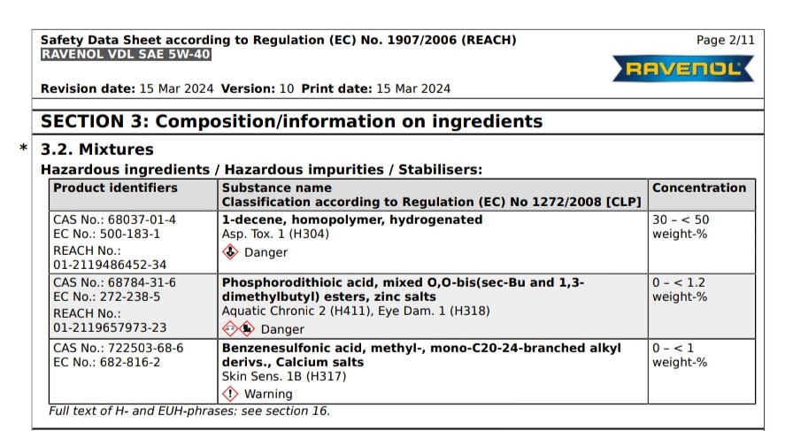

Voy a dar mi opinión sobre el Ravenol VDL,
posiblemente sea el aceite 5W40 más indicado para motores (TDI).
En la ficha de seguridad declara entre un 30/50% PAO, igualmente que esos Ravenol VSI o VST.
EL análisis de aceite virgen sin usar es de finales de 2024 con su última actualización:
Viscosidad a 40°= 86,94
Viscosidad a 100°= 14,24
Índice viscosidad= 170
Fósforo= 976
Zinc= 1163
Calcio= 2086
Magnesio= 687
Boro= 45
Molibdeno= 101
Azufre= 0.288
Muy buen aceite calidad/precio demoledor.
No soy experto en determinar cantidades, pero en ese análisis y espectroscopia ( Ftir) aunque no es la manera más correcta de determinar una cantidad, se aprecia que lleva en torno a un 45% / 50% +/- de Grupo 4 (PAO), lo que vendría a ser exactamente lo que dice su ficha de seguridad.
En cuanto al resto, viscosidad perfecta.
Luego el paquete de aditivos, muy completo:
Lleva bien de Molibdeno, Magnesio que es un excelente aditivo para neutralizar los ácidos que se producen en el motor, sobretodo en motores Diésel, también me gusta su buena y justa cantidad de ZDDP ( Fósforo y Zinc - aditivos antidesgaste) su más que generoso HTHS de 3,8, protección extra para el Árbol de Levas y temperaturas elevadas junto con su bajo Noack (evaporación) de 6,9.
No lleva éster, no le hace falta con esa cantidad de grupo 3 ( VHVI ? ) con lo que ya consigue una buena solubilidad para esa más que acertada cantidad de PAO.
En definitiva, todo super bien calculado e ideal para TDI por bomba inyectora o Inyector -bomba.
Aquí dejo la captura del análisis y el enlace a él:
https://oil-club.de/index.php?thread/16 ... vdl-5w-40/

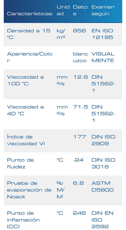

No soy partidario de usar aditivos de partículas sólidas (hBn).
Según veo la descripción parece que lo combinan con algo orgánico que podría ser Molibdeno etc.
Aún no siendo caro 14,95€ en Alemania https://www.ravenol-shop.de/additiv/ravenol-ceramix-pro prefiero mejorar un aceite con el mejor de todos para mí, tanto si usas 0W30 o 5W30 y en cualquiera de las dos versiones, Acea C3 o A3/B4, con estos al corte!!
