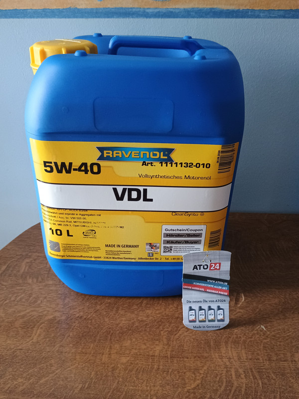

CupRacing350 escribió:si tienes dudas sobre cual poner , b3 , a3 , b4 el mejor aceite para ti es este , lo tiene todo , asi seguro no te equivocas :rayback:
Ni al peor de mis enemigos recomendaría ese aceite, por llamarlo algo, quizá para engrasar las bisagras de las puertas de casa, y aún y todo tengo muchas dudas.
Esto es otra cosa :

Para que te hagas una idea, es muy parecido al Ravenol VST del 2020 ( cuando era un aceite de mayor calidad ) muy similar en cuanto a calidad de rodadura, suave y silencioso en un TDI 1.9 de la vieja escuela.
Pero con un paquete de aditivos hecho con cabeza para estos motores, lo que se traducirá en un mejor resultado a la larga en términos generales.
Actualmente el VST es más adecuado en motores Turbo Gasolina.

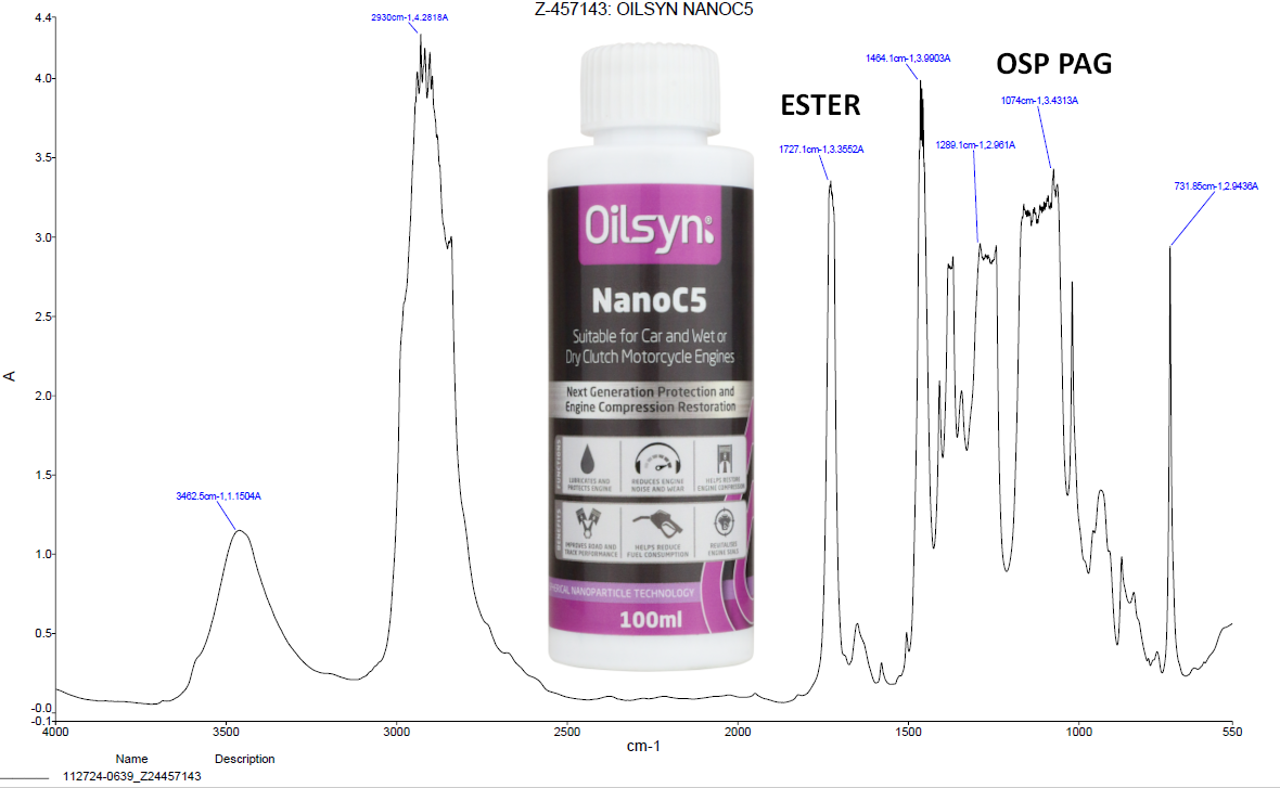

El único que recomiendo es el Oilsyn Nano C5 para los coches con motores que llevan FAP, y/o que acuden al circuito aunque ya esten usando un buen aceite PAO, también en Motos de uso muy deportivo o de competición, donde los motores suben mucho de RPM y requieren toda la protección posible en esas condiciones tan extremas.

CupRacing350 escribió:ya contaras que tal le va con ese aceite Ravenol VDL . . .
Hola.
Me está encantando de momento y tengo que reconocer que me tiene sorprendido.
Es muy curioso que en comparación con otros Ravenol que tienen una base "más potente" o (más cantidad de PAO y que también llevaban algo de Ester) y aparte llevaban en su día una nada despreciable concentración de Wolframio y Molibdeno.. no tengan una diferencia notable en cuanto a confort de marcha superior a este Ravenol VDL, sin ser ni siquiera USVO y que consiga un funcionamiento muy suave y además que el motor suene incluso mejor.
Me estoy temiendo que esto de las bases que llevan tanta concentración de PAO, no sean las más ideales para estos motores 1.9.TDI P.D, cosa que ya sospechaba desde el principio.
Esto es todo lo que puedo decir de momento tanto en trayectos cortos como desplazamientos más largos, también el consumo de aceite es mejor que con el Ravenol VST.
Como digo de momento sorprendidisimo de su funcionamiento en estos motores y espero que Ravenol no reformule y continúe con esta linea de tener un aceite exclusivo para TDI sin filtro de partículas, un aceite que me parece de lo mejorcito que ha pasado por ese motor. :aplauso:
