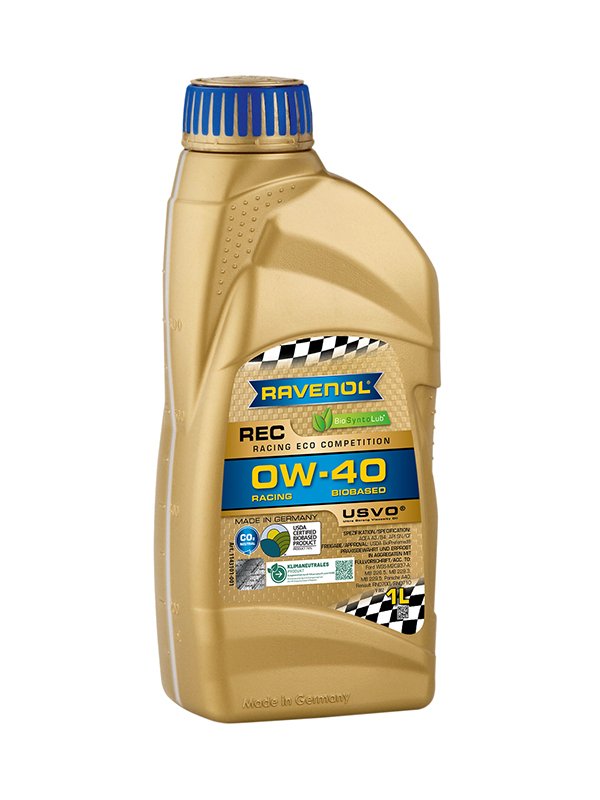

Notapor Trisquelo el 28 Oct 2025, 01:26
Terminaré probando ese Nerol 0W40, en cuanto a propiedades físicas me parece el más ideal del mercado para motores a los que se quiere reemplazar por un 5W40 en TDI.
Si es únicamente para trayectos cortos me parece buena opción el Ravenol REC.
El Redline 0W40 es excesivamente viscoso, lo cual veo menos adecuado para uso de calle en general.
