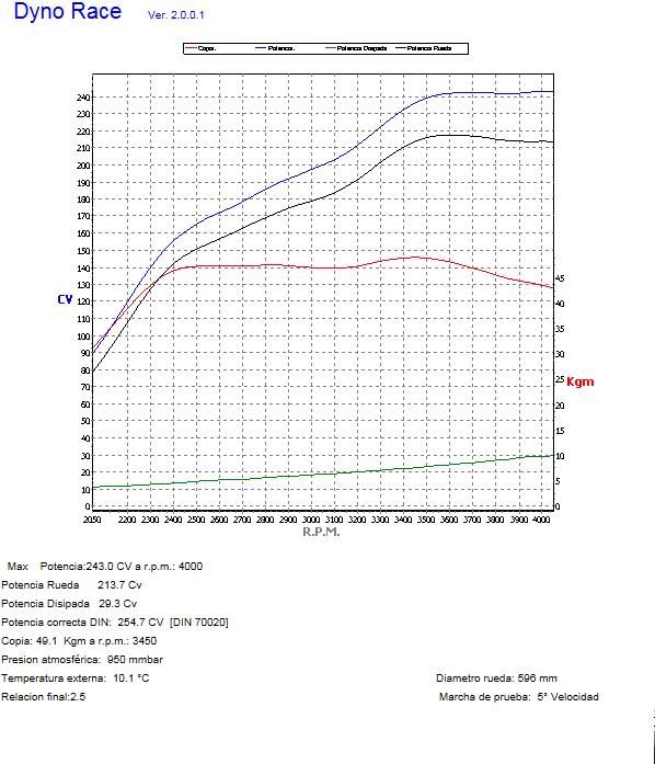

Notapor GTI-Power el 30 Nov 2008, 16:15
DP Milltek
IC Seat Sport
Circuito admision Cupra
EGR Off Allard

Buen resultado, bonita grafica. A ver que dice nacho_mlg cuando la vea...
Art, aqui no poneis soplados como en la otra graficas?

Menudo avión. Como siempre un trabajo de 10 para ART.

Jojojojojo Impresionante tio!!Ya te lo dije!!
Seria estupendo si pudierais decir que soplado lleva,y si fiable esto,me habeis descuadrado todo lo que sabia de este turbo,no he visto graficas de mas de 225cv.

Me gustaria conocer mas datos de esa preparación sobre todo en términos de fiablidad, soplados, etc....Y si puede ver si esos 240 sobre papel son 240 en asfalto.....resumiendo que me interesa.

por cierto vuelvo a decir los mismo que en clan malotes porque tu cifra es maxima potencia y la de jorge es potencia correcta din, cual es la diferencia?. un saludo y a disfrutarlo y como te he dicho voy al jarama de cabeza quiero una vuelta en ese misil jeje.

No quiero crear polemica, aparte que ya se ha hablado en lel foro sobre los bancos de potencia, al menos yo no me fio de lo que digan los bancos, pongo el ejemplo de mi leon con repro upsolute (teoricamente unos 140cv)en dos bancos diferentes:

Influyen bastantes factores ademas del banco en si para los resultados, tales como ventilacion, renovacion y refrigeracion del aire en sala, condiciones atmosfericas, tipo de banco (frenado o inercial), etc etc
Por ponerte un ejemplo, si tu TDI 110cv le pusieron el ventilador en el centro (como es habitual) del frente en vez de en un lateral, (donde se encuentra el intercooler), ahi tienes la diferencia.

Sopla 1.8bar. :wink:

A mi no me dice nada que un coche aguante unas tandas Sufi....en las tandas hay muchos coches que rompen algo ya no solo turbo y no por ello esas piezas carecen de fiabilidad. A lo que me refiero es que al igual que con una simple repro se sabe hasta donde apurar para no joder el turbo a la de ya...y 243 cv´s (si son reales) se me antojan muchos con fiabilidad comparandolos con hibridos o 2256.
Leeré lo que se cuentan los que saben de esto....Me explico, quiero saber si esa cifra es para asombrar al personal o realmente se pueden tener sin comprometer nada.
