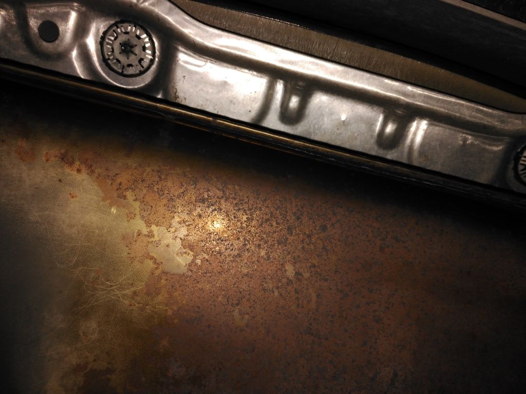

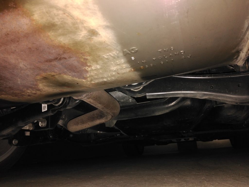

Pues el otro día me dio por mirar los bajos del coche (lo hago de vez en cuando) y para mi sorpresa, desagradable, me encuentro con esto:
No estoy seguro pero me da la sensación que la oxidación viene de dentro. Como digo en el título, es un TSI 180CV DSG entregado en mayo del 2014, así que no tiene ni 3 años. El coche siempre lo he guardado en garaje. Siempre al arrancarlo me espero unos minutos a que las revoluciones bajen antes de empezar a andar. Nunca le piso con el aceite a menos de 90°C. Vamos, que se le ha dado un mimo que hasta la parienta le tiene manía ya al bicho.
Por suerte, aun me queda algo más de un año de garantía, pero esto muy normal no puede ser. O ha salido defectuoso el material con el que esta hecho o hay un problema más grave detrás que lo ha originado (condensaciones o mierdas varias). Sea como sea no estoy dispuesto a que me lo cambien y en 2 años y pico vuelva a estar así.
He querido compartirlo con vosotros, primero, por si podéis aportar algo al problema y, segundo, para que le echéis un vistazo al vuestro por si acaso (sobretodo si es un TSI de esa epoca) y que no os deis cuenta cuando ya sea demasiado tarde.
Un saludo y buen foro!
Manu_Bcn

No se la de tubos que llevo cambiados, pero todos están así, ten en cuenta que al llevar forma de "T" esa parte sufre mas, y por mucho que parezca no es ni inoxidable ni aluminio, aun así, no es todo oxido, es mas bien "requemado" de la temperatura que alcanza ese punto.

La zona del "oxido" la veo muy delimitada , se puede apreciar dos líneas rectas perfectamente y el óxido cuando sale y se va esparciendo no hace eso, avanza en forma puntos y de circulos. Yo opto como dice el compañero por sobrecalentamiento de esa zona que justamente es la zona donde engancha el tubo con el silenciador.
Pero de todas formas no lo veo para nada normal en un coche de 2014, ves y nos cuentas que te dicen por si nos pasa alguno de nosotros saber por dónde van los tiros. Saludos

Lo que comentáis tiene bastante sentido, ya que al limpiar la zona no quedó el trapo naranja, típico de cuando limpias materiales oxidados, sino que quedó el gris oscuro típico de polvo y suciedad.
@norchugo, con la de tubos que llevas cambiados te refieres a este modelo? podrías dar más detalles?
Lo que me preocupa es que aunque me lo cambien, vuelva a sudecer en el mismo lapso de tiempo, y como bien dice lafu, no es normal que esté así con ni 3 años que tiene y unos 50k km, que tampoco son una exageración.

Me dedico a hacer tubos en mis ratos libres, llevo mas de 30 Mk3, todo están así, incluso los tdi, llego un cupra con 2500km y ya estaba así, por eso digo que es normal, jeje

Pues sí que reciben calor esos escapes, porque en el mío aún no he visto eso, a pesar de tener ya más de 80.000 kms en menos de 3 años, y no pisando huevos precisamente.

Creo que se refiere a las manchas doradas en forma de lagrimas. De todas maneras ya me gustaría tenerlo así. Tengo un compañero de trabajo con un TDI 150CV de 2013 y con más de 100k km y lo tiene parecido al de marlop o incluso mejor.
Entiendo entonces que en mi caso lo más probable es que si me lo cambian a los dos años y pico lo vuelva a tener igual, ya que es un problema de diseño y/materiales utilizados sumado a que es gasolina y sumado a los 180cv, no? Me parece una guarrada y bien gorda.
Por cierto, me dio la sensación que en el TDI el silenciador era más pequeño.

Es normal ese aspecto del silencioso, el de mi coche esta más o menos igual.
El del cupra R ya lo tenía así desde los primeros km, y aún está cumpliendo su función con más de 225.000 km....

Haz intentado darle con un poco de lana de acero? Primero con una 0 o 00, y para terminar con una 0000
La última vez que revisé el mío estaba en perfectas condiciones (20000 km aproximadamente) pero claro mi motor es 1.4 de 150cv, supongo no calienta tanto como el 180cv
