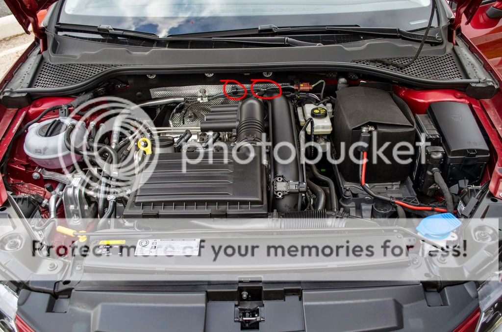

Compañero, yo tenía un ruido similar en mi motor, y estoy casi seguro que lo he solucionado:
Se trataban de dos bridas mal colocadas. Las he fijado algo mejor y parece que esa vibración ha desaparecido
