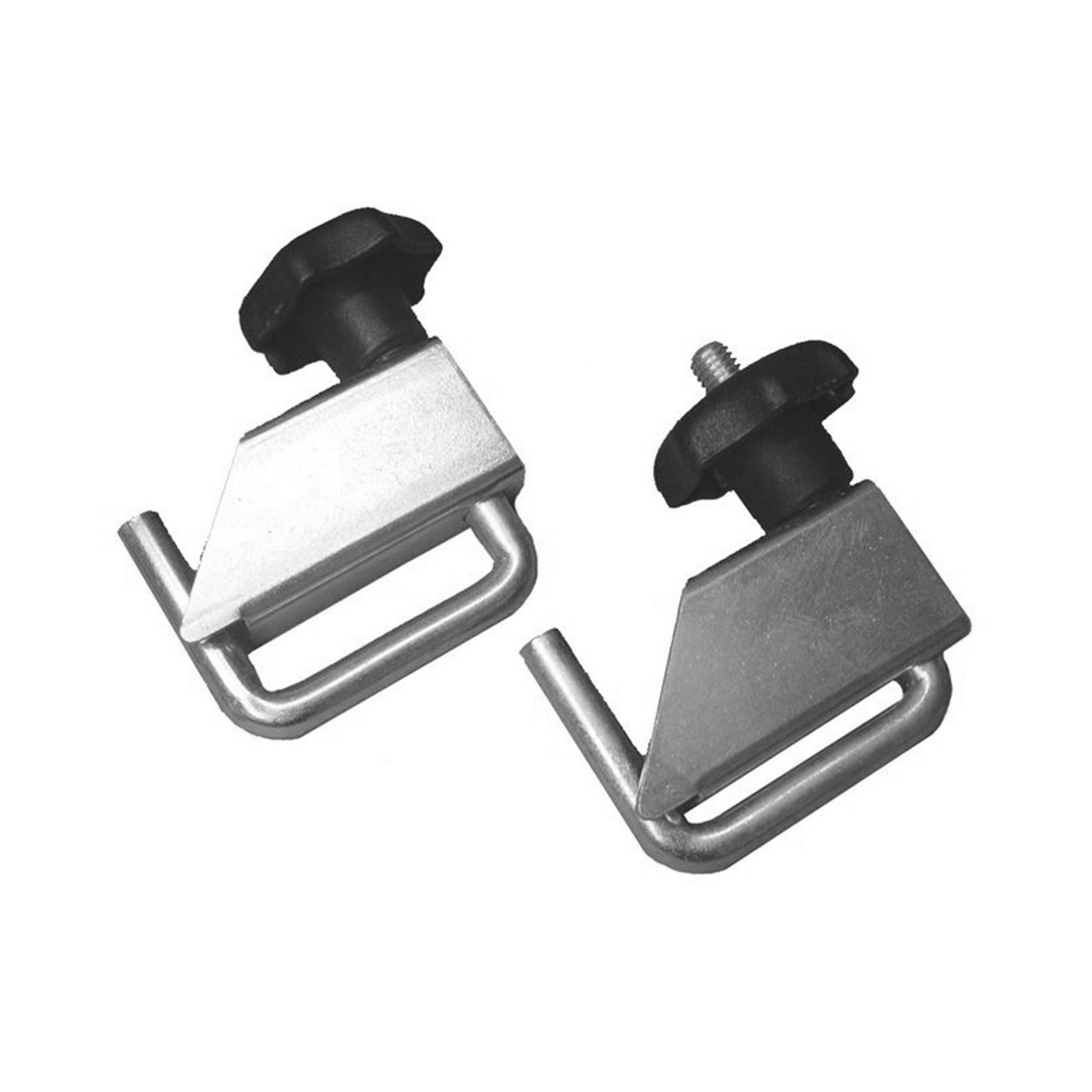

Iba a comprarla en aliexpress pero tardaba demasiado, así que me fabriqué dos pinzas, con varilla roscada de 4mm, un tubo de aluminio que ajustaba a esta, una pletinas de 10cm y unas palometas de 4mm.
En otros motores no sé como de accesible estará, pero en este 1.8 tsi esta bastante escondida. Queda atornillada a la culata, según miras el motor, a la derecha. Hay que quitar la carcasa del filtro del aire y soltar un manguito duro del turbo. Esta es la imagen de la localización en mi motor, se ven las pinzas caseras aplicadas:
