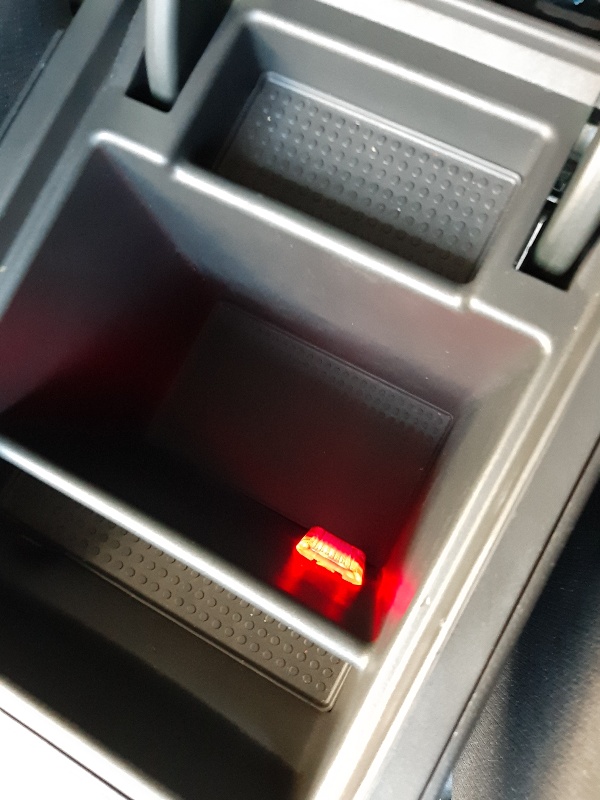

Llevaba tiempo queriendo tener algo de luz ambiental en la zona del mechero y posavasos, y hoy me decidí a hacerlo.
Decir que llevaba una sola luz ambiental en el cajón portaobjetos del brico de @rojas, y aproveché para poner otra tira de 3 leds.
Yo he usado para el objetivo de este brico una tira de 3 led rojos, cable de 2mm, cinta aislante y un estañador.
Lo primero es tomar corriente de algún punto. Ya que iba a añadir otra luz al cajón y por cercanía al punto final de la instalación, la tomé de ahí. Se podría también desde los plafones de los pies por ejemplo.
A continuación sacamos el cajón del posabrazos. Sale fácil, sólo es tirar hacia arriba de él. Medimos dónde queremos poner la luz y con el estañador caliente yo perforé el plástico por donde iba a sacar la alimentación del punto de luz. Intenté quitar ese plástico pero casi me cargo uno de los encastres laterales, así que decidí agujerear.
En mi caso pasé el cable desde la zona de la consola central al exterior del guarnecido lateral, lo llevé hacia atrás y quité el tornillo trasero de ese guarnecido para poder pasar el cable al interior de la zona del mechero. Para acceder a dicho tornillo hay que echar el asiento delantero hacia adelante.
Una vez teniendo la punta del cable dentro del hueco del cajón del posabrazos escondemos bajo el guarnecido lateral el cable desde la zona del clima. Tras ello, colocamos la fuente de luz a usar, pasamos el cable al interior de la zona del posabrazos y empalmamos.
Lo ideal sería hacerlo más cuco usando algún tipo de plafón, pero queda muy poco espacio dentro para ello a causa de lo "ajustado" que queda el cajón con el plástico exterior de encima del mechero.
Otra opción barajada fue ponerlo en la parte baja de la tapa-posabrazos en su parte más adelantada pero no encontré manera de dejar bien el cable en la zona de la bisagra ni de quitar el plástico que lleva por debajo tal tapa del posabrazos para pasar por ella el cable.
Luego añado fotos del resultado a oscuras.
Decir que aunque parezca muy tosco, ni desde el puesto de conductor ni del del acompañante se ve absolutamente nada.
Espero que os sirva, un saludo!

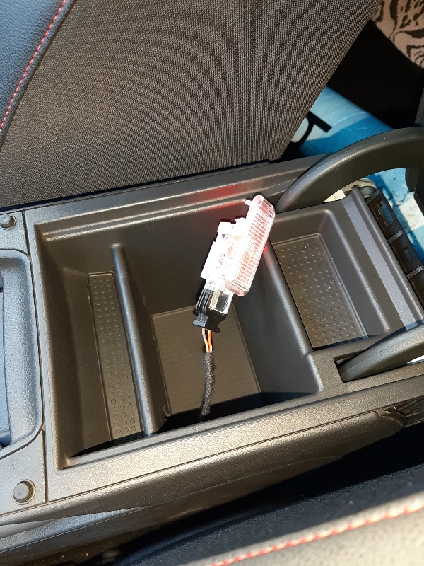

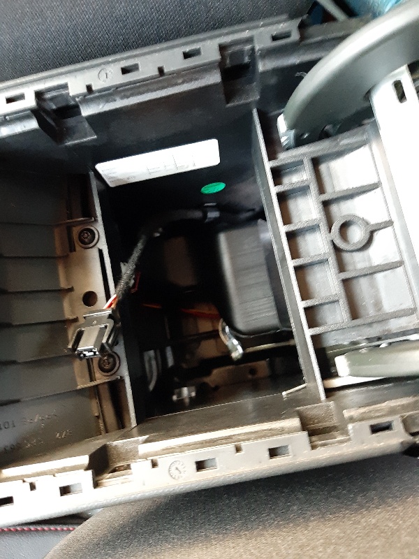

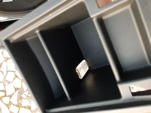

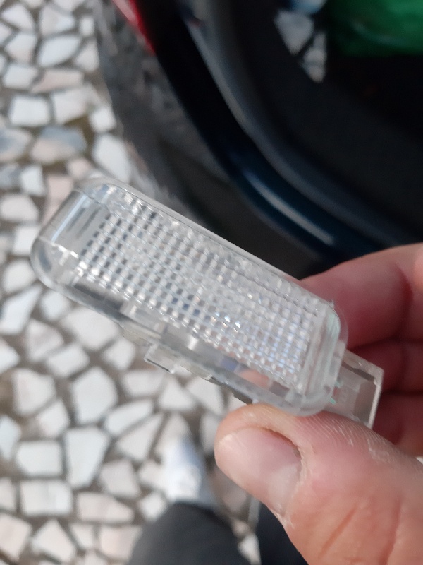

Hoy tuve algo de tiempo y apliqué luz al reposabrazos, se usó material OEM, es necesario tomar bien las medidas, en plafonier es necesario hacer un pequeño bricolaje en el primer soporte, el resultado fue muy bueno!
Las conexiones eléctricas son negativo del encendedor y 12v de un botón con iluminación Ej: (mode, Start stop), ya que tengo el encendedor iluminado ya tenía la mitad del trabajo realizado!
