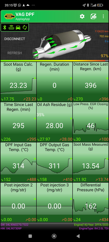

pepo55 escribió:Hola familia, a mí desde la actualización que le hicieron, las regeneraciones me saltan cada 350 kms aproximadamente y dependiendo si estoy en carretera apuro más las marchas y si no me quedo en el coche esperando a que termine.
Ese comportamiento es normal, salvo que hagas un trayecto de carretera constante que puede llegar a los 420kms, cuanto te metas un poco de poblado bajas a esos 350 kms y si es más continuado el uso por ciudad a los 260kms perfectamente te está saltando regeneración.
¿Qué vamos a notar?
- las revoluciones suben a 1000 rpm
- el consumo notas que sube 0,5 - 0,7 litros
- la temperatura del aceite aumenta a unos 103-106º
- Como podéis ver en estas imágenes:
## fap al 97% - 396kms recorridos y soot mass calc llegando a 24,10g (a partir de ahí suele comenzar)

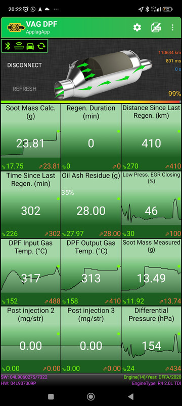

## fap al 99%

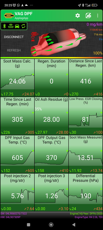

## fap regenerando, como veis la temperatura por encima de 600º y debe tener carga de pedal (EGR closing)

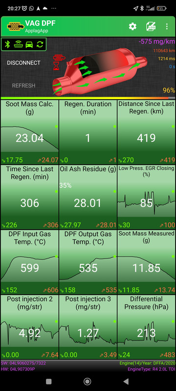

##fap regenerando y con muy poca carga de pedal (ver parámetro Low press. Egr closing al 85%), baja la temperatura de los gases

- las bajadas pronunciadas sin acelerar: la temperatura baja "drásticamente" de estar en rojo el filtro, a pasar a un estado de temperatura en el que "no realiza la regeneración".
- no mantener una carga de pedal constante: como comentó @marlop sobre las 2500 rpm la temperatura de gases de entrada se mantiene sobre los 590 - 630º
- cuántos más kms tenga el coche el soot mass calc será superior, con el coche nuevo este valor bajaba hasta los 5,4g y actualmente está rondando los 8,8g casi con 120.000 kms. Al igual que el oil ash residue se va incrementando.
- En ocasiones es complicado mantener una aceleración constante porque el coche empieza a correr más y más por lo que intentar mantener ese régimen de rpm.
- Una buena prueba si tenéis este dispositivo y está regenerando es tener delante una cuesta en carretera, veréis como sube la temperatura de los gases y tienes carga constante de pedal (esto es lo "idóneo" pero no siempre hay cuestas para que esto funcione)
