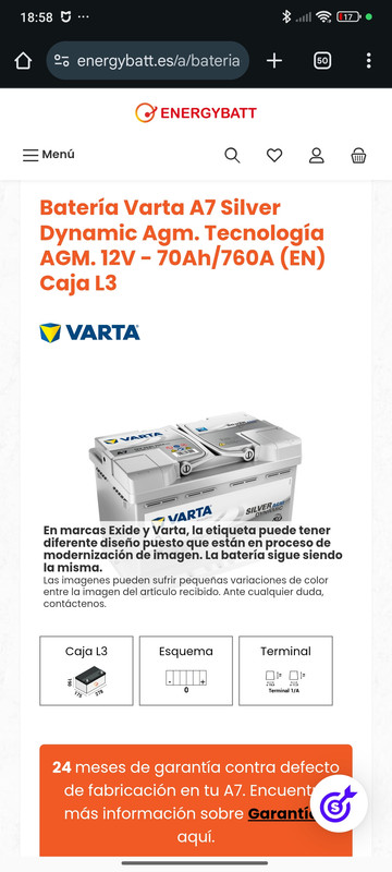

Notapor Quim003 el 24 Ago 2025, 19:11
marlop escribió:Una Varta A7 (muy recomendada) y el OBD11 te saldrán por menos que esos 350€ (aprox. 250€).
Hola, está es la batería que comentas, no?
