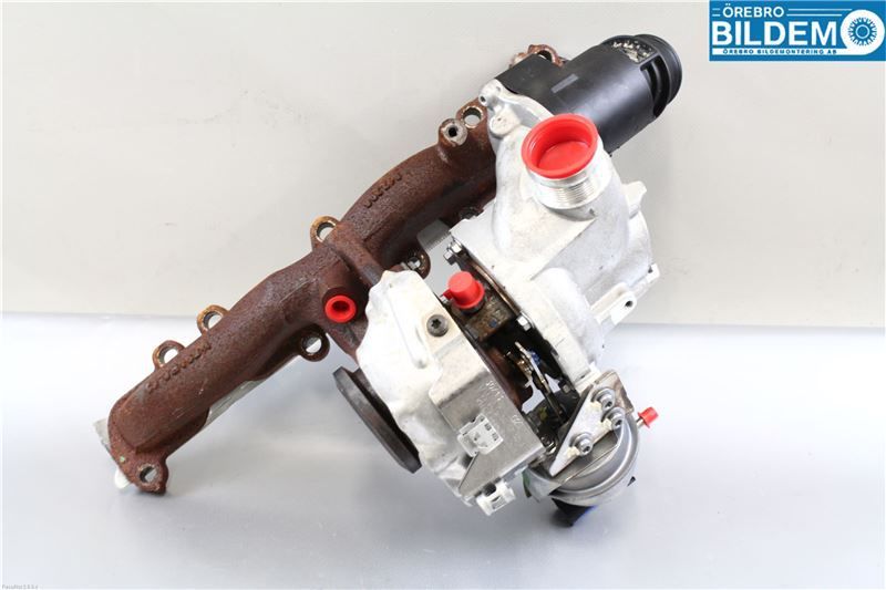

Este es el amigo problemático.
Garrett GTD 1244 VZ especifico para 1.6 tdi grupo vag.
http://shop.turbocentras.com/en/turboch ... -1-sd.html
https://garrett.honeywell.com/products/ ... ification/
Para saber partida defectuosa mira:Garrett part Number.

Os dejo unas imagenes del primero, del 03L253016T:
Y del segundo, del 04L253016H:

javi marrero escribió:Este es el amigo problemático.
S2
Entonces javi, el GTD 1244 VZ ha salido con problemas y en Seat lo saben??... lo digo por intentar saber si el que me vayan a poner será el mismo u otro con otra referencia por si salieron con problemas.
