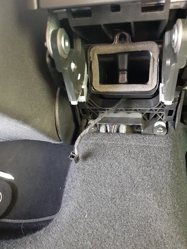

Habeis averiguado como va??
Tengo el original pero no se como conectarlo
fito - Leoner@ habitual
- Mensajes: 245
- Registrado: 14 Jun 2004, 03:36
- Agradecido: 9 veces
Re: Instalación usb doble de carga trasero
Buenasfito escribió:Habeis averiguado como va??
Si lo monté hace mucho tiempo ya, no hay que hacer mucho rollo , son 2 pines : 1 masa y el otro pin 12v y internamente lo convierte a 5 v para la carga

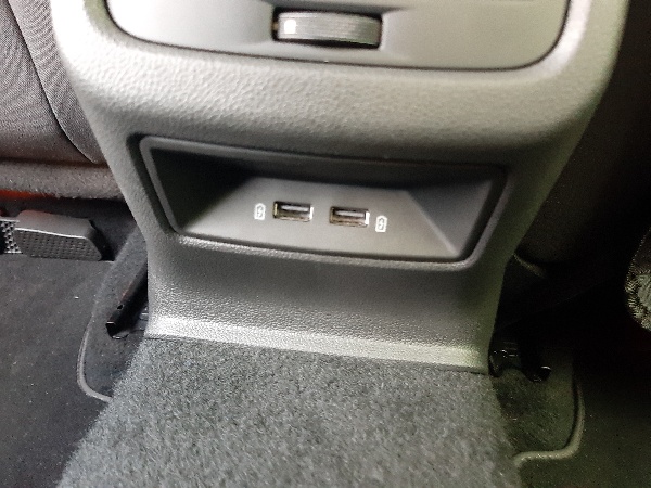

Alguien me puede pasar la pieza entera que lo integra? Me refiero a la parte trasera del aireador

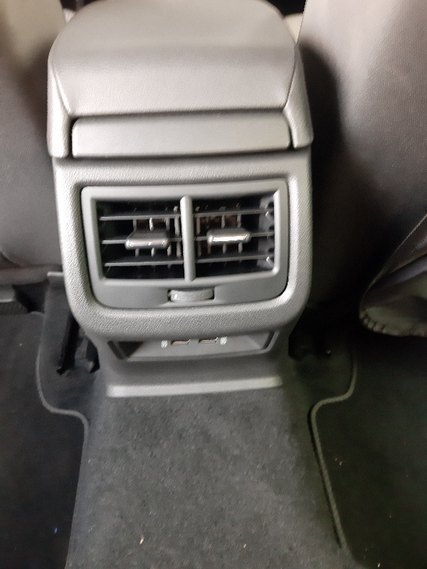

Apliqué esta pieza 5QD 035 726 L y traje un adaptador para conectarlo al enchufe del encendedor.
La pieza del Seat viene completa como se muestra en la imagen, el precio ronda los 25 € más o menos

Sabes el n’ de pieza para pedirla en la SEAT?Nelson Pirez escribió:Apliqué esta pieza 5QD 035 726 L y traje un adaptador para conectarlo al enchufe del encendedor.

Lo hice de la siguiente manera, vi un Seat León 2018/2019 y vi si tenía esta pieza y tomé el número de chasis y la matrícula y le di en Seat.
