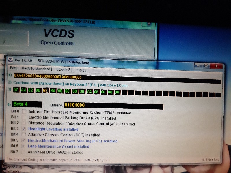

Hola, Morkas yo Revisé toda la codificación y todo está bien!

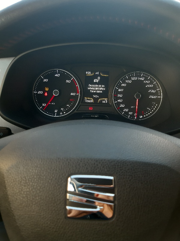

Buenos días, hoy hice una prueba en la que le saqué aire a un neumático, el sistema funciona muy bien!
El cuadro pitó y apareció el símbolo de neumático bajo, y el auto apareció en el FIS pero con presiones en 0 y desapareció.
Parece que el cuadro no recibe presiones ni del módulo 5F ni del Gateway?
Solo puedo ver las presiones en el menú 5f.

Eso es que lo tienes mal codificado..debes desactivar el control de neumaticos que trae de serie el coche..revisa el mod..

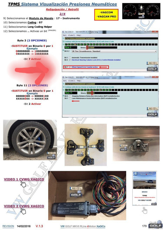

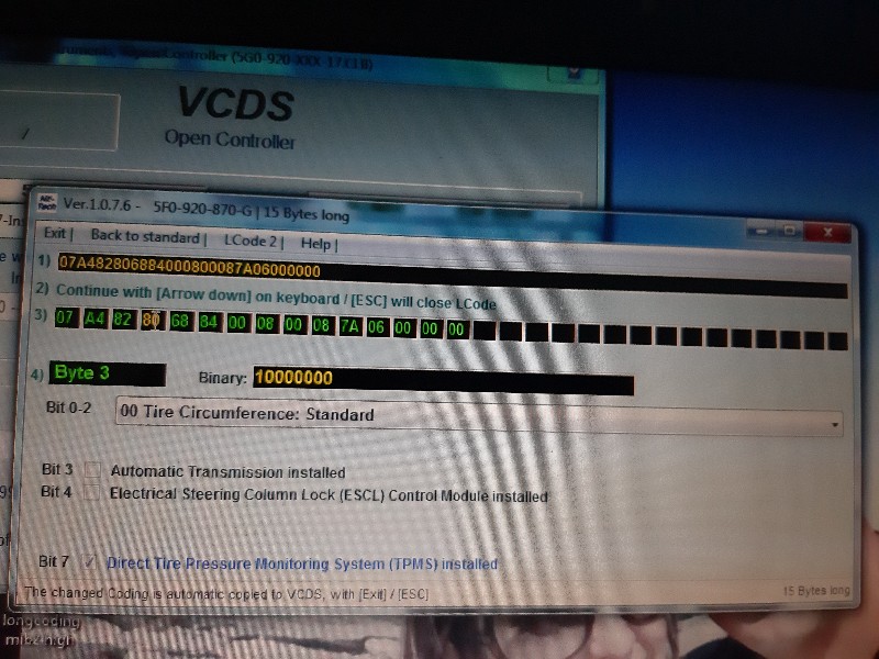

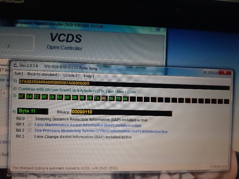

Tienes eso, asi? En el modulo 17, codificación extendida...Imagen

Gracias Morkas por tu ayuda, mañana revisaré toda la codificación, pero hice la codificación que hizo Xagico!

Buenos días, estaba mirando la codificación y encontré una diferencia en relación con la codificación de Xagico, en la mía el ( wheel speed error counter active) está en Byte 2
Nelson Pirez
Mensajes: 259
Agradecido: 109 veces
Re: BRICO - instalar control presion de neumaticos directo T
Notapor Octacon el 20 Oct 2020, 23:17
Nelson Pirez escribió:Buenos días, estaba mirando la codificación y encontré una diferencia en relación con la codificación de Xagico, en la mía el ( wheel speed error counter active) está en Byte 2
en nongun sitio del manual de xagico, esta la opcion de wheel speed error, nose porque te has fijado en esto.

Nelson Pirez escribió:[ Imagen ]
pues en el manual que tengo yo eso no sale http://cloud.tapatalk.com/s/5f8fc94d75347/TPMS.pdf

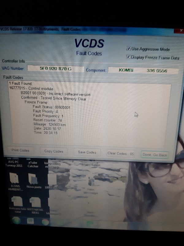

Buenas tardes Octacon, gracias por la ayuda, estaba mirando y tengo las conexiones y la codificación bien, el sistema funciona bien, pero tengo un problema de software en el cuadrante, actualicé a mib2 high Seat, originalmente tenía mib1 mitsumi Navegación de 2013, ese debe ser el problema, la presión sobre FIS simplemente no aparece, veré qué puedo hacer!
