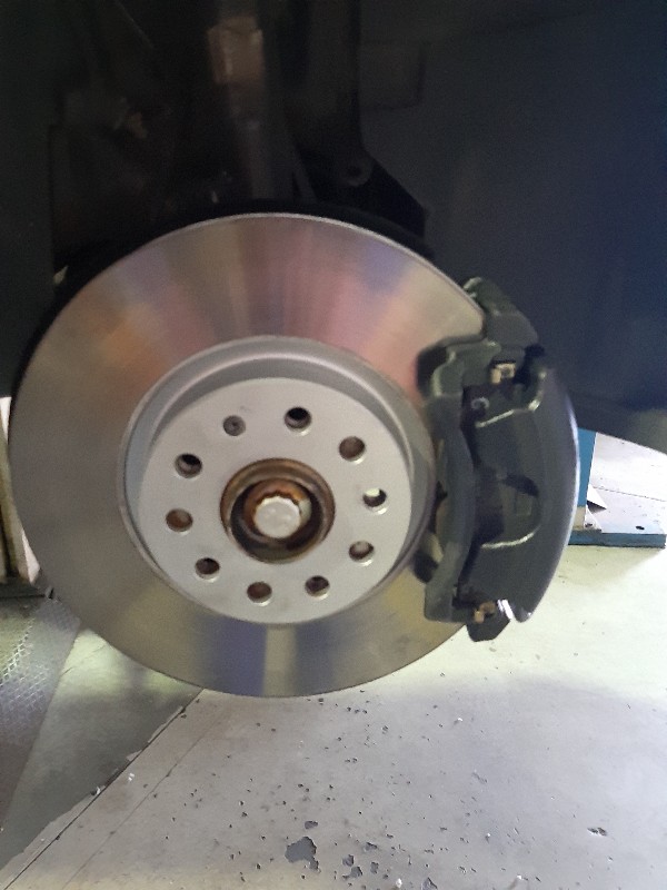

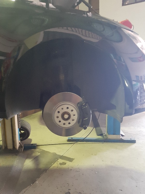

Notapor D83 el 11 Jul 2021, 23:02
Nelson Pirez escribió:D83 ya has aplicado los freno delanteros 312 mm?
Sintió alguna diferencia en el pedal?
Si tengo el upgrade hecho y de paso el líquido de frenos,q ya tocaba... De momento aun no he hecho ninguna frenada muy fuerte... Pero la cosa ha mejorado... Solo me falta codificar...lo hacés mediante VAGCOM o OBDeleven?ImagenImagen

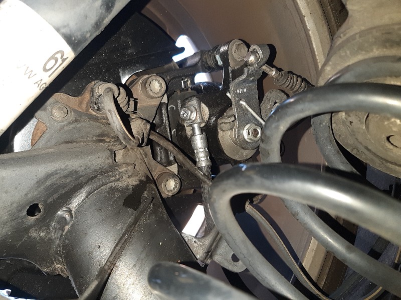

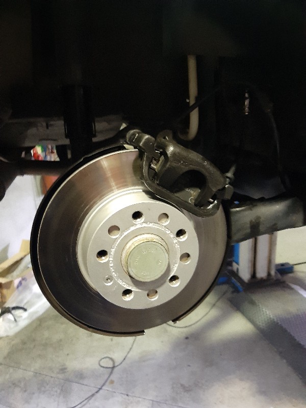

Notapor Nelson Pirez el 16 Ago 2021, 21:37
Upgrade 312 mm y 272 mm, listo.
