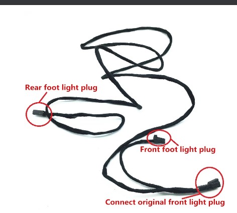

Con este cableado es plug and play. Os dejo el enlace por si os puede servir.
Eso si, a ponerse gafas de sol :cool:
Cableado:
https://es.aliexpress.com/item/40009479 ... 63c0d6UxzU
Plafón:
https://es.aliexpress.com/item/10050015 ... 63c0d6UxzU

Un cable sólo sería suficiente o serían 2?

Re: Brico. Más luz en el maletero
Notapor Krynn el 23 Dic 2020, 22:26
Yo tengo ese puesto y perfecto

Notapor Karpa el 29 Jun 2022, 10:10
Por si le sirve a alguien, antes de pedir el arnés de cableado, comprobar el conector del plafón. :plas:
Yo no lo comprobé y ahora me toca hacer unos adaptadores o cambiar los conectores del arnés nuevo. (La premisa es no tocar el cableado original del coche).
En mi caso es un León ST mk3, 2018.
