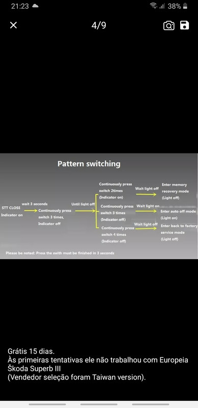

Estos son los 3 modos de servicio.

Hola en el pdf explico como debe funcionar el modulo.
Disculpar por el formato esto no se me da bien
