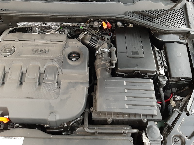

Notapor Nelson Pirez el 26 Feb 2020, 09:09
Tapa bateria en Seat Leon 5f 2.0 TDI

Notapor Warelio el 26 Feb 2020, 10:24
Nelson Pirez escribió:Tapa bateria en Seat Leon 5f 2.0 TDI
[ Imagen ][/url]
También he visto que aparte de la tapa para la batería también llevas la estructura de plástico rígido que la envuelve en lugar del cajón de fieltro horrible que suelen poner. Sé que en Aliexpress los venden pero tenía dudas si servía para el coche, ya veo que sí que sirven al menos la parte frontal, la trasera no sé si la llevas montada por el poco hueco que hay.

Notapor Nelson Pirez el 26 Feb 2020, 10:42
Buenos días, tengo las 3 piezas aplicadas, solo es necesario hacer algunos cortes en el plástico trasero y delantero, queda impecable!

Notapor Warelio el 26 Feb 2020, 10:52
Nelson Pirez escribió:Buenos días, tengo las 3 piezas aplicadas, solo es necesario hacer algunos cortes en el plástico trasero y delantero, queda impecable!
¡Perfecto! La verdad es que el resultado es mucho mejor que con la funda textil y siempre estará la batería mucho más protegida, miraré precios en Aliexpress a ver qué encuentro. ¡Muchas gracias por el aporte compañero!
