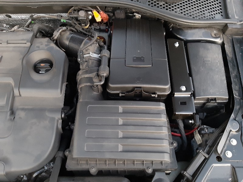

Uno más con protección ECU
Imagen[/url]
Nelson Pirez
Mensajes: 256
Agradecido: 109 veces
Re: Modificar toma OBD, montaje cárter protector a la centra
Notapor R@n@ el 01 Abr 2020, 01:21
Hola Nelson....... Acuérdate de apretar más esos tornillos hasta que se rompa la parte de arriba

Notapor Nelson Pirez el 01 Abr 2020, 07:45
R@n@ escribió:Hola Nelson....... Acuérdate de apretar más esos tornillos hasta que se rompa la parte de arriba
Buenos días R@n@, no los tenía demasiado apretados porque quería ver si todo estaba bien antes del apretón final, gracias!
