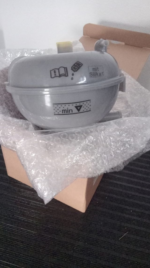

Liquido de refrigeración G12 Evo!!!
Yo alucino…..
¿En qué parte de… cada 4 años o 60.000 km, lo que ocurra antes, se sustituye sí o sí el refrigerante….. la gente se pierde?
¿En qué parte….? Porque ya uno se aburre de leer “mi refrigerante está perfecto y es g13 y lleva desde que lo compré y ningún problema…..”
En fin…. Seguid pensando que no pasa nada y que es de por vida….. nos reiremos todos juntos cuando se nos obstruyan radiadores, se piquen intercambiadores o simplemente nos gripen las bombas..//
Para el que piense que su depósito no lleva silicato….. os dejo esto…

Romera escribió:Yo alucino…..
En fin…. Seguid pensando que no pasa nada y que es de por vida….. os reiremos todos juntos cuando se nos obstruyan radiadores, se piquen intercambiadores o simplemente nos gripen las bombas..//
Si hay depositos en los que esta la bolsa a la vista y otros como fue mi caso esta entre las paredes del depossito y no se ve , aunque si pones el deposito a contraluz se puede distinguir que ahi esta la bolsa, no estoy seguro pero me imagino que los que llevan bolsa de silicatos pone el mensaje de "mit silikate"
Saludos..
