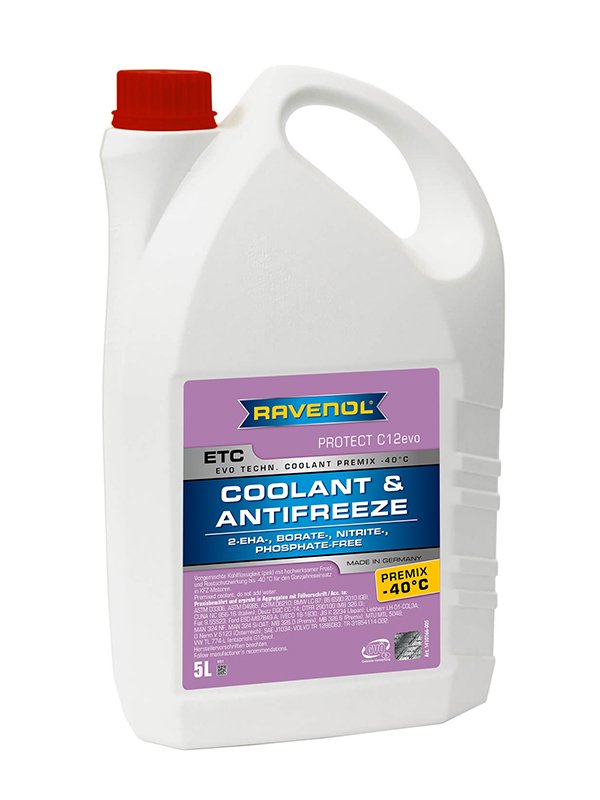

Tienda Carrefour estaba botella 5 L. G12 evo + G13 compatible, tambien tenian botellas 5 L. Kraft de G 13, que la voy a comprar y cambiar, de momento me ha ido bien el G 13. De la marca IADA he usado otro anticongelante si encontrase la tienda que vende el G13 IADA lo compraria. es buena marca y funciona.

sirex escribió:Tienda Carrefour estaba botella 5 L. G12 evo + G13 compatible, tambien tenian botellas 5 L. Kraft de G 13, que la voy a comprar y cambiar, de momento me ha ido bien el G 13. De la marca IADA he usado otro anticongelante si encontrase la tienda que vende el G13 IADA lo compraria. es buena marca y funciona.
Hola, si vives por la zona sur, en Alcorcón, Leganés y Móstoles, venden esa marca es una cadena de talleres y tienen una tienda en los sitios antes citados, está la compré en esa tienda[img]https://uploads.tapatalk-cdn.com/20240608/746c2a0e63cd2a2df808d2f0cf39baac.jpg[/img]
