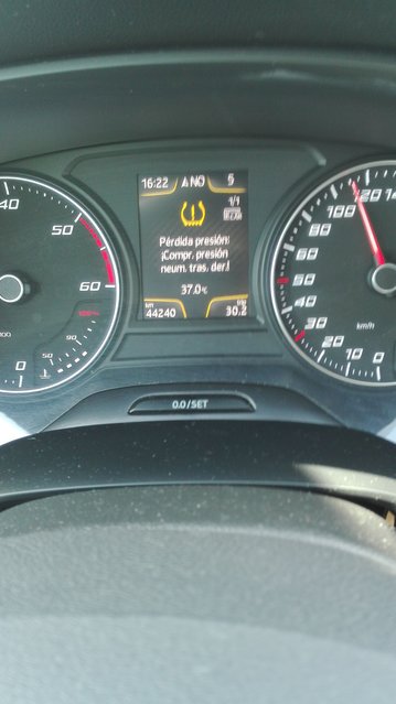

Buenas noches, pregunto si es posible poner la información del neumático que está vacío.
Mi Leon FR 5F 2013 solo dice ver los neumáticos!
Este es mio
Imagen[/url]
Yo queria asi
Imagen[/url]
Nelson Pirez
Mensajes: 257
Agradecido: 109 veces
Re: Aviso presion neumaticos
Notapor Pedrost el 20 Mar 2020, 00:24
@Nelson Pirez a no ser que el tuyo llevo los sensores de presión directo en cada rueda el coche de serie detecta la perdida de presión por medio del abs, detecta que las ruedas varían su diámetro por lo que solo te dice que algo no va bien. Si por el contrario tu si llevas los sensores en cada ruedas podrás mirar las presiones en cada una de ellas en los datos del vehículo que da la radio. Saludos

Nelson Pirez escribió:Buenas noches, pregunto si es posible poner la información del neumático que está vacío.
Este es mio
[ Imagen ][/url]
Yo queria asi
[ Imagen ][/url]
Hola @nelson pirez esa foto es de mi coche, decir que a mi me sale así o de la forma que te salio a ti, no me preguntes cuando o por qué sale de una forma u otra, misterios de estos leones. Un saludo.
