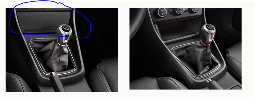

me he comprado un iphone se pequeño para hacer de carplay con una tarjeta sim duplicada para datos. ´la idea es que el telefono siempre esté en el abitaculo del porta objetos, asi al arrancar siempre me encianda con el carplay y no tener que estar conectando el cable al telefono cada vez que me keto en el coche.
El tema es que aunque me cabe perfectamente en el habitaculo, se ve demasiado para lo amante de lo ajeno y no quiero tener un susto de una ventanilla rota para robarme precisamente el telefono, ya que mi porta objetos no tiene tapa
sabrían decirme si venden tapa para mi porta objetos o si le puedo comprar y que valga el de la tapa?
dejo una imagen de la pieza que me interesa

Entiendo que tu portaobjetos tiene toma USB, y es por lo que quieres tener el iPhone ahí metido. En ese caso, no puedes montar el portaobjetos con tapa (no es solo la tapa lo que habría que instalar).
Si tuvieras el portaobjetos (sin USB) que aparece a la derecha en la imagen que has puesto, no tendrías problema para cambiar uno por otro.
Otra cosa que puedes hacer es llevar la conexión hasta la guantera.
