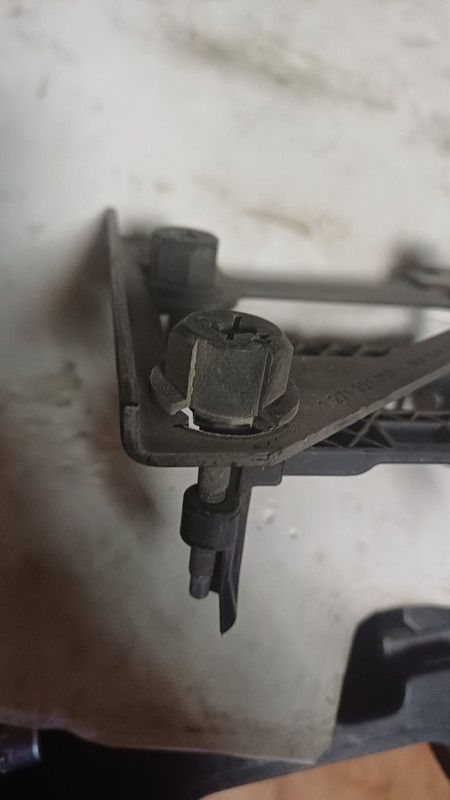

Hace unos días atropellé con un pájaro que estaba en el suelo. El pobre animal entró limpiamente por el hueco de la rejilla que da al radar y me rompió el soporte. Así se quedó:
Pedí un soporte por aliexpress (6€) que ojo a la marca que trae:

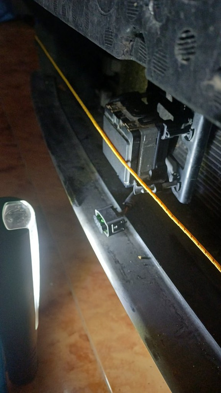

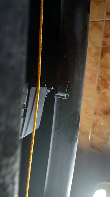

Y lo instalé. Se ve claramente que está torcido:
Después de enderezarlo utilizando una cuerda como referencia me sigue dando el error la centralita y no me deja borrarlo.

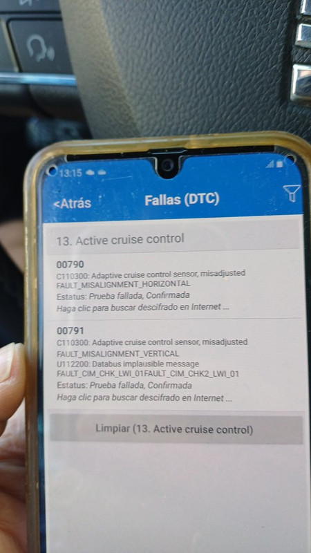

No puedo usar el control de crucero porque dice que está desactivado. Estos son los errores que da:
¿Qué más puedo hacer? Es un 1.6tdi 115CV del 2019.

Lo que sí os aseguro es que el soporte que pedí por aliepress con sus tuercas es la misma que la original que trae: bosch fabricada en rumanía.
