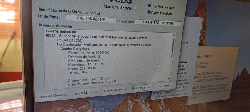

Hace un tiempo me dio fallo de start stop ,y como sabía que la bateria andaba un poco floja no le hice mas caso.
Hace cosa de 1 mes tuve que cambiar la bateria,pero el fallo del startstop seguía activo,y al meter el vagcom me dio fallo del sensor neutral.
Hoy me ha llegado dicho sensor,y tras cambiarlo y borrar el fallo,vuelve a saltar.
Sabéis alguna idea más que pueda ser?..
No funciona ni el start stop ni el arranque automatico cuando se te cala el motor y arrancaba al pisar embrague.
