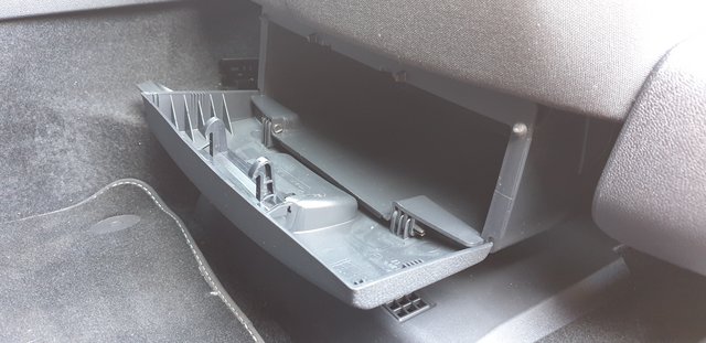

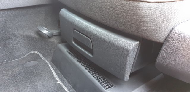

Xiordi escribió:Ha quedado genial, y para mover el asiento no hay ningún problema?
Si, sin problema, se mueven y se pueden subir y bajar, hasta creo que se le podría poner un cajón más grande, pero por lo ancho quizá no entrara por los cables. Ten en cuenta que los mk4 llevan cajón debajo, menos los híbridos y microhibridos, así que el asiento está diseñado para llevarlo. No se porque no lo ponen o dan la opción de ponerlo, creo que es porque en el configurador te deja poner en los dos asientos y como estos modelos solo lo pueden llevar en uno, no se molestan en adaptar esa opción y la quitan, supongo que será eso.
Sería perfecto entonces tener la referencia de ese cajón opcional de los MK4... según me dijo el comercial era opcional (con un pack) en el asiento del copiloto, pero como al final me lleve un stock, no pude elegir nada...
En recambios me han dicho que para el mk4 es esta referencia la del cajón 81A 882 602 y cuesta 82.21 €
Buscando me sale esto, este debe ser el del acompañante.
https://www.oemvwshop.es/81a882602-4pk- ... 7/#gallery
y mirando por aquí sale estas referencias pero de vw, pone el derecho y el izquierdo, serviran?????,
http://www.areavag.com/foro/showthread. ... orage-Tray
en recambios me dijo que era ese para el mk4 , pero no me dijo que pudieran ser 2, no se,
Hola
Si estuve mirando ese tipo de cajón, no sé si es más grande, pero es más caro, el que yo he puesto es una tapa que se abre y el que dices tú tiene un cajón.
Por lo que me dijo el chico que lo puso, prácticamente se le podría poner cualquiera, si no hay agujero para enroscar, con la grapa se soluciona. El que dices tú tiene la ventaja de que la puerta no puede fallar, mi modelo si metes algo a presión, impide abrir la puerta y hay que romperla, me pasó en mi antiguo mk3, el tuyo es más fiable en eso, pero por otra parte el que he puesto yo, creo que es más práctico para meter cosas, no se si tiene más capacidad pero parece que en mi modelo se pueden meter cosas más grandes, por ejemplo el chaleco reflectante, da la impresión que costaría meterlo en el modelo con cajón.
En el del copiloto pasa igual, yo creo que se puede poner cualquiera si no tienes la reducción de espacio si lleva la batería.

Buenas, mirando en el ETKA me salen dos ref del cajon, una es la que comentan ya por aqui pero pone que son para los coches fabricados hasta julio de 2020 y luego me sale esta: 3T0881578C 4PK
El cajon va puesto con unas grapas (posiblemente no esten de serie puestas) os dejo la ref: N90088003
y de los tornillos especificos: N90791201
En el ETKA solo sale disponible para montar en el lado del COPILOTO
Cualquier ref que necesiteis no dudeis en preguntarme y os la miro :)

yoellm escribió:Buenas, mirando en el ETKA me salen dos ref del cajon, una es la que comentan ya por aqui pero pone que son para los coches fabricados hasta julio de 2020 y luego me sale esta: 3T0881578C 4PK
https://www.oemvwshop.es/81a882602-4pk- ... -p1450327/
puedes mirar numero arriba numero abajo haber si cambiando la numeración sale para el lado del conductor??
Solo me salen la ref que tu dices y la que yo puse pero ambas para copiloto, en el lado del piloto me dice que recambio no compatible.

Alguien ha puesto esta cajón en la parte del copiloto ???, seria el mismo pero con la ref, terminada en 78

Montado en un eTSI, Bajando el asiento al máximo no llega a tocar nada, aun queda espacio. Probé a groso modo en el lado del acompañante sin atornillar y parece que bajado al máximo el asiento da la sensación que toque ligeramente por detrás, claro que ese asiento necesita el modelo de lado derecho y alomejor atornillándolo va bien, sin necesidad de bajarlo a tope es posible ponerlo. El modelo que monta golf 7 es mas delgado y sistema de guía, es otra opción, haber si puedo probarlo.

En el nuevo modelo no hay ninguna opción de ponerle cajón en el asiento del conductor, en el acompañante solo con el paquete almacenaje y además es bastante mas pequeño del que se puede poner.
