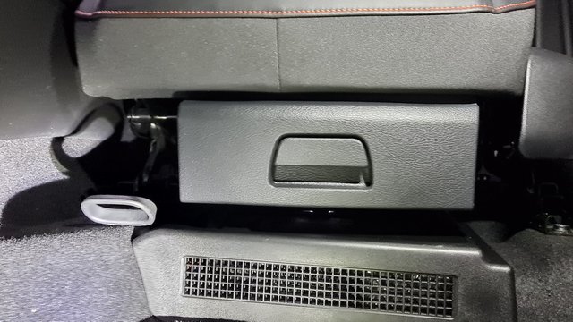

Al final alguien ha montado los cajones con guia.? Tipo Golf
Realmente me gustan más, aparte de que tengan más capacidad.
Estoy hecho un lio, estuve en la Seat para comprarlo y me dieron
para nuestro coche el de la foto adjunta a precio de 84€
Cuando hace un mes me dieron 45 €.
No me dejaron hacer foto a los codigos, però es el de la apertura
Que puede que sea el mismo del MK3 (casi a mitad de precio) otra
cosa serà el tono de color
el mio es un FR.
Agradecería información al respecto.

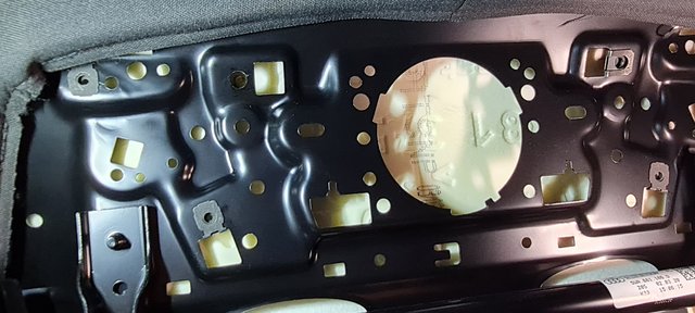

Para todo aquel que tenga dudas sobre el hueco de los cajones, confirmado está que tanto el piloto y el copiloto que los cajones que monta el MK3 son totalmente compatibles en el eTSI a pesar de llevar la batería, lo único el del copiloto si lo bajas al máximo toca detrás un poco, subirlo 3-4 posiciones y listo. Os dejo las ref; El cajón esta forrado con fieltro, no viene con el cajón.
Conductor ref: 3T0881577C 4PK
Acompañante ref: 3T0881578C 4PK
Grapas 4u x asiento ref: N90698606
Tornillos 4u x asiento ref: N90698703
Adjunto foto de donde van ubicadas las grapas del copiloto, las del piloto, la parte de arriba van a la inversa.

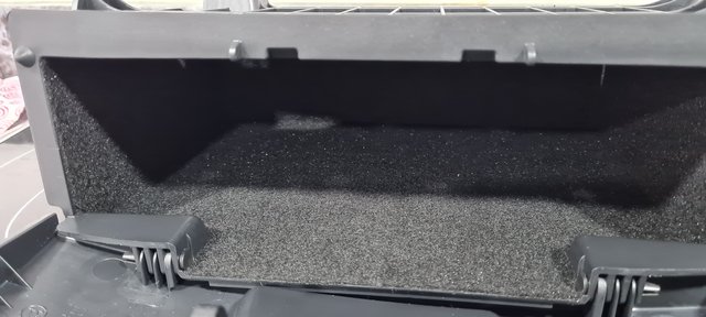

He visto este cajón, la ref coincide al menos con el mk3. Lo que se hace raro que si es del grupo Vag, tenga solo el logo de Skoda. Ha fecha de hoy, alguien más que se haya puesto este cajón en el asiento del conductor en los mk4? KL1
