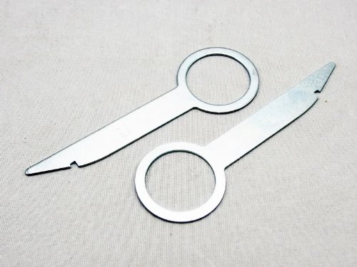

Es que estaba pensando ahora que dónde se podrían conseguir los ganchos para sacar la radio del Seat, la aura. Básicamente para no tener que ir a la Seat y que me cobren tal vez más de lo necesario, pero si no hay mas remedio..
La radio es esta por si son algunos ganchos específicos para diferentes modelos - http://puu.sh/hnW2H/94b9affc85.jpg - (es una captura de foto de google)

Con un boli pilot sale sin problemas y con muchos ganchos de otras radios también.

Como que con un boli pilot?? Con el alambre de la tapa? Pero no tiene que ser mas largo?
Si es que el problema que tengo es que no tengo otra radio, lo que quiero hacer simplemente es conectar un cable por detrás de la aura para poder poner el móvil con un jack y escuchar música.

A mi me sacaron la radio totalmente gratis, yo que tu preguntaria y si no pasate por cualquier taller donde vendan radios que te saldra mas barato

A mi me venía los ganchos con la radio nueva y fue con lo que saque el de serie para montar el que pille...

Yo me hice 4 artesanales para poder sacar y meter el navegador, puedes verlos AQUÍ si eres de la zona de Vigo te los dejo sin problema

LeonFR.Gz escribió:Yo me hice 4 artesanales para poder sacar y meter el navegador, puedes verlos AQUÍ si eres de la zona de Vigo te los dejo sin problema![]()
Pero esos son muy grandes no? Más o menos que medida tienen? es que yo he visto en Amazon estos - http://ecx.images-amazon.com/images/I/51-83YXxTiL.jpg -

arjleon90 escribió:A mi me venía los ganchos con la radio nueva y fue con lo que saque el de serie para montar el que pille...
El problema es que yo no tengo pensado comprar ninguna radio, de momento, tengo pensado poner el cable ISO con jack, este para ser más concretos:
Sería mejor cambiar por una radio entera? o el cable es también bueno?

realc0ne escribió:LeonFR.Gz escribió:Yo me hice 4 artesanales para poder sacar y meter el navegador, puedes verlos AQUÍ si eres de la zona de Vigo te los dejo sin problema![]()
Si fuese de Vigo te decía a ver si me echabas un cable pero soy de Madrid!!
Gracias de todas formas por la aportación!!![]()
Si te fijas las puntas son iguales, los mios son más grandes porque los hice con unas hojas de sierra vieja

Yo me las apañé para quitar la radio (se me fundió el fusible) , con unas pinzas del pelo de las mujeres!
http://www.o-karamba.es/WebRoot/ce_es/S ... 161743.jpg
