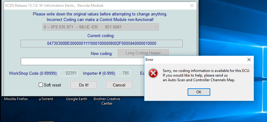

En otros post de esta sección (informatica/vagcom) puse que me salía un error reiterativo en el modulo 5F, pense que era por culpa de haber metido algun mod (concretamente el de deteccion de señales de trafico) pero nada más lejos de la realidad, reverti todos los cambios y el tema sigue igual. El caso es que os pido consejo ya que el coche está aun en garantia y no se como decirles que este modulo me está metiendo un fallo, pues el coche externamente no da sintomas de nada y va perfectamente, además no se observa ni un solo error en el menu "CAR" de la radio. Este error me lo ha dado desde que el coche tenia tan solo 282 kilometros yo el vag com 15.7 lo he comprado cuando tenia 6200 kilometros, tonto de mi va y lo reseteo :neutral: , y ahora me lo marca con 7000 km (eso si tengo guardado el log de los 282 km que os lo expongo aqui, siempre guardo copia de seguridad de todo). Tambien he observado que cuando entro al Long coding del mod 5F me tira un mensaje de error, concretamente este:
Una vez dentro de long coding, no me aparece ninguna descripcion de que hace cada Bit, todo en blanco; por lo que no tengo ni puñetera idea de que tocar ahi (de hecho lo he dejado tal cual) os mando tambien el adapmap del 5F por si os sirve de algo. ¿Me recomendais que lo lleve al conce ahora que está en garantia? o no merece la pena. ¿Podria usar VCP para ver este coding?
El error que me sale es este:

El error que te sale al entrar al long coding es normal, el vagcom 15.7.0 no tiene las llaves del módulo 5F y por eso te sale ese error y las descripciones de los bits en blanco.
Respecto al error del módulo, estoy casi seguro que es por el mod de las señales, puesto que ese error ya le ha salido a algún compañero, aunque si dices que el cable lo compraste mucho después de la aparición del error ya no sé qué decirte
