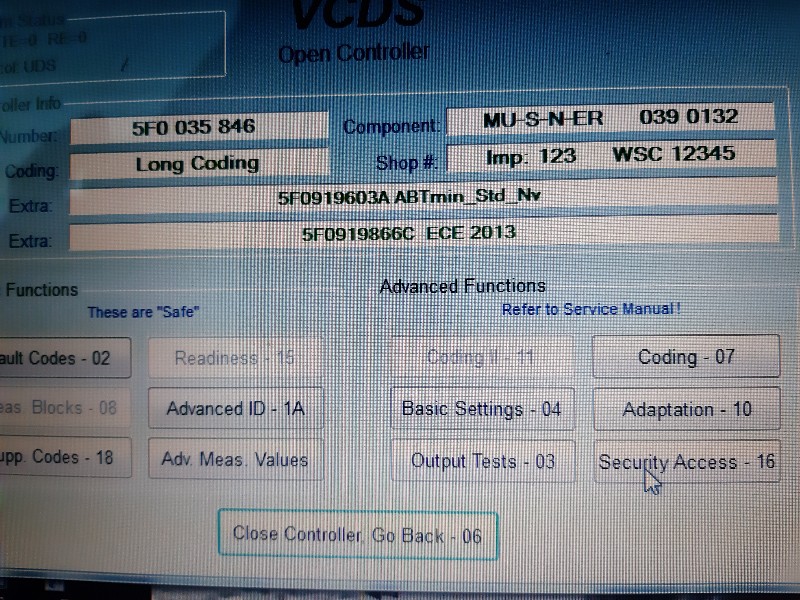

Buenas noches, no entendí muy bien cómo activar el menú de ingeniero, solo tengo VagCom 17.8, hice la codificación longcoding en el módulo 5F para deshabilitar el bit 0 y puse 1 y reinicié, y nada de la pantalla permaneció igual!
Aquí está la imagen cuando presiono el botón de menú en la radio 5.8 durante 3 a 4 segundos ¡Tengo este menú!

Nelson Pirez escribió:Buenas noches, no entendí muy bien cómo activar el menú de ingeniero, solo tengo VagCom 17.8, hice la codificación longcoding en el módulo 5F para deshabilitar el bit 0 y puse 1 y reinicié, y nada de la pantalla permaneció igual!

Menú oculto con VagCom: viewtopic.php?f=8&t=99938&p=2048937&hilit=S12345#p2048937

Buenas me he liado ha hacer este mod y no tengo manera de activarlo, tengo el cable 19.6.2 pantalla de 8" y cuando entro en el bit 17 me sale la opción de activar el bit 3 con el nombre carbon.....etc.. lo activo, salgo del módulo , desconto cable, reinicio pantalla y no me aparece, lo curioso es que vuelvo a conectar el cable y entrar al módulo y si que está activada la casilla...alguna solución?
edito:
he tenido que activar el modo ingeniero y lo he conseguido ha sido cosa de dos minutos.
edito:
