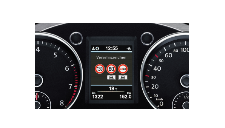

Buenas, tengo un Seat Leon 5f 2013 con Lane Assist, todo funcionaba con mib1 5.8 tenía los senales de tráfico en la parte superior y otro menú en el centro, actualicé a mib2 high Seat y solo aparecen los símbolos en la parte superior del FIS, en la parte central de la FIS no tengo la opción de señales de tráfico, tengo que hacer algún cambio?
No tengo este menu!

Mira a ver si tienes los canales de adaptación de la 5F referentes al reconocimiento de señales de tráfico (según el MOD) correctamente configurados.
Y en caso afirmativo, vete a los ajustes del vehículo en el Infotainment y mira en el menú de "Pantalla Multifunción" (creo que se llama, no me acuerdo de memoria) que la pantalla de "Señales de tráfico" esté activada.

El problema está en la pantalla multifunción, con mib1 estaba diciendo Señales de tráfico y marqué la X para activar, en este momento no tengo esa opción, en el módulo 5F lo tengo todo bien.
El reconocimiento de señales en la parte superior funciona bien, pero me quedé sin opción en la pantalla multifunción.

Buenas está resuelto, como el cuadrante es de 2013 del los primeros, no es posible aparecer en la pantalla multifunción.
Está sucediendo como lo hizo con Rojas, por lo que cambió el cuadrante por uno más reciente.
