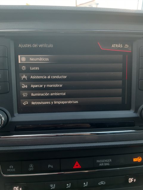

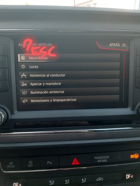

Buenas tardes, está resuelto, fue deshabilitado en el módulo 5F
Adaptacion
Menu display brake
Menu display brake high
Bap brake 0x26
Bap brake 0x26_msg_bus
Adaptacion
Menu display brake
Bap brake 0x26
