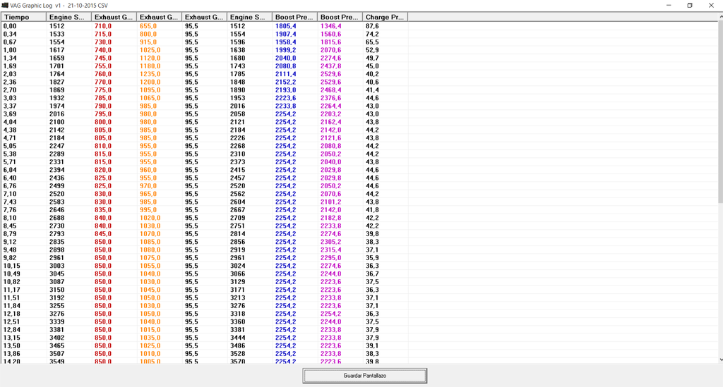

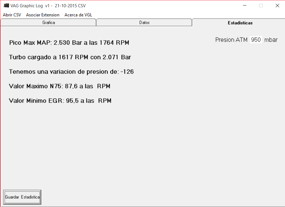

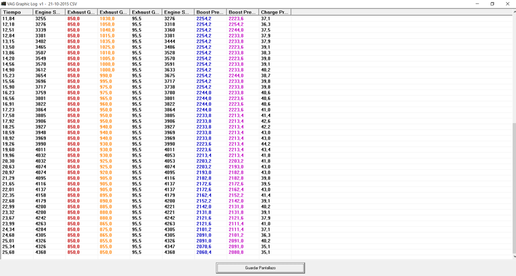

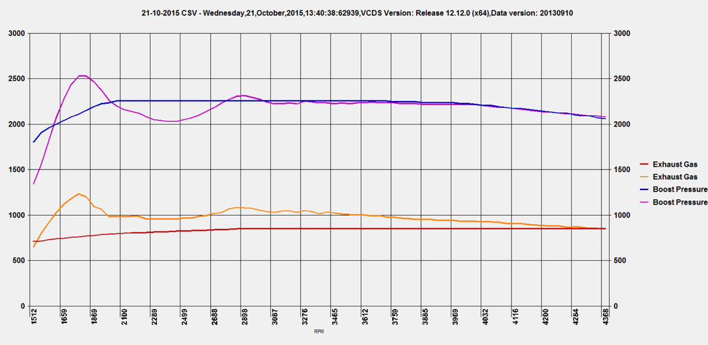

Le he hecho un log a mi Leon 1p 1.9 tdi con repro. El tema es que cuando sopla el turbo escucho como una especie de grillo por la zona derecha del motor, acentuándose sobre todo entre 1700-2500 rpm (en este tramo de revoluciones noto que el coche empuja menos de lo que debería), así que decidí hacer un log y me gustaría que me ayudaseis a interpretarlo y saber si hay algun problema.
Aquí van las capturas.
Gracias de antemano.

Desde mi corta experiencia interpretando gráficas te puedo decir que a las 1750 rpm el turbo te da un pico de casi 1,6 bares y que eso no tiene que ser nada bueno para él.
A ver que nos dicen los compañeros que si que saben leer las gráficas... Yo cojo sitio que me interesa aprender!
