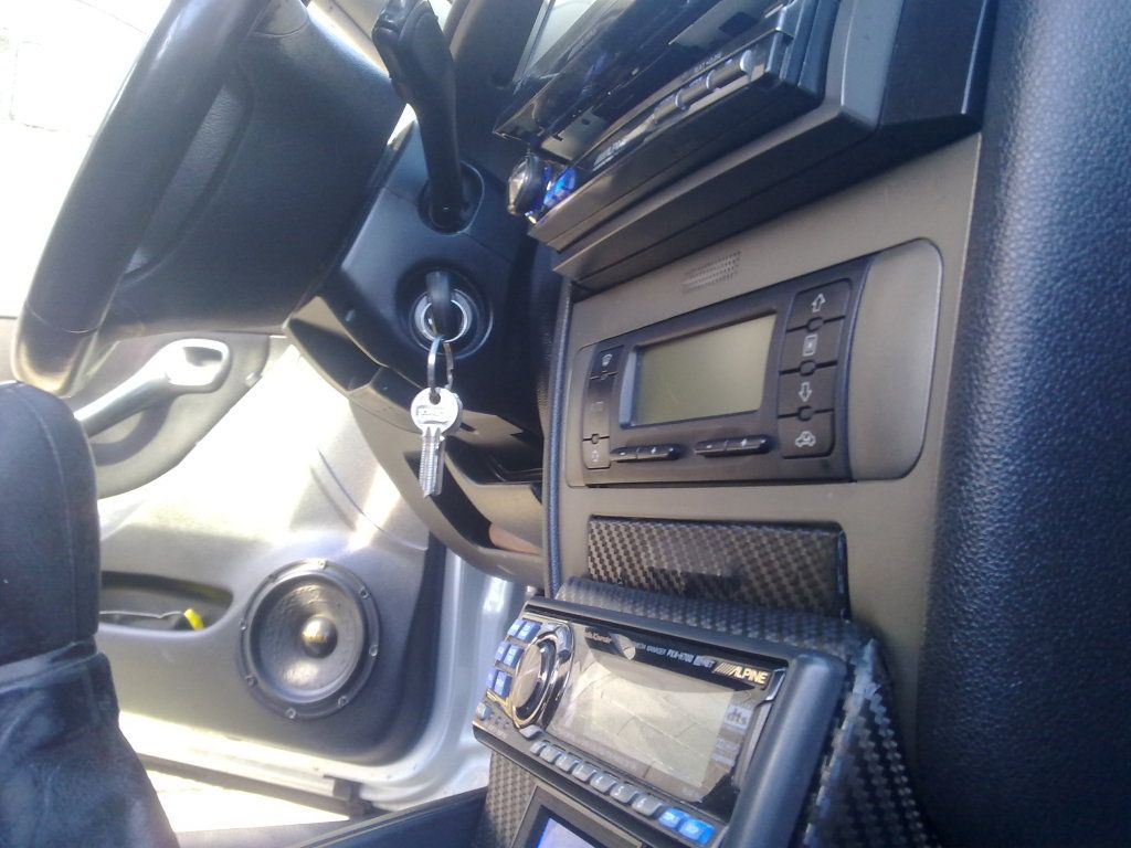

las medidas son en todas iguales, en formato 1 din o 2 din el fondo es el mismo.
pero en algunas pantallas el frontal sale mas hacia fuera, si es pantalla de 1 din extraible aun mas.
en otras el cableado es tan abundante que dificulta poder meterlas bien, pero entrar entran, mi Alpine entra muy justa y de mala gana pero entra.
debes apartar el cableado de la parte trasera, sobretodo los conectores iso.
que adaptador llevas?? el plano o el que sale un poco hacia fuera??

Gracias por tu respuesta! No todas las radios de 1 din miden lo mismo de fondo, si de ancho y de alto. Por eso lo pregunto, porque la que tenía de cassette provisional, hasta ésta nueva, mide 15 cm de fondo y la pantalla mide 16,5. También he probado lo de los cables, pero no hay manera de que entre. Voy a cortarlos para ampliarlos y así tener más margen para colocarlos. Lo que pasa es que quería confirmarlo antes de cortar, por si me hiciese falta usar la garantía en el futuro....
El adaptador que utilizo es el plano.

mi adaptador sale 1cm hacia fuera, no es el plano, eso facilita las cosas, pero repito, he usado y probado en mi coche unas 15 fuentes distintas y todas entraban mas o menos bien, la peor es la pantalla que tengo ahora, la alpine , por la cantidad de cableado que lleva y eso que no llevo los rca de los amplis.

En cuanto a lo de cortar los cables, quizá me haya expresado mal. No es cortarlos "a pelo", es prolongarlos, para poder meter los rca detras del clima, por ejemplo. El mazo de cables de "extras" mide no mas de 10 cm y lleva 10 conectores rca de los cuales voy a emplear los 3 de entrada para un TDT, 1 de subwoofer y 1 para la camara de marcha atrás. Ademas lleva los cables del ISO, el cable del gps, un usb trasero, el de la antena, que no es interno sino que es otro cable que sale, más el amplificador para la antena que si no no pillo nada... más uno de 4 hilos para los mandos al volante, más otro para el ipod/iphone. Creo que no me dejo ninguno. Los mas problematicos son los del RCA asi que pensaba eso, prolongarlos otros 10 o 15 cm para poder meterlos en algun hueco porque, según esta todo no puedo llegar con la mano para colocarlos bien, y se me queda fuera casi 3 cm....
Lo que me daba cosa es que fuera la propia radio la que pegara en el final y no el cableado, de ahi la pregunta.

hombre si desconectas todo el cableado y metes la radio ya sabras si entra o no, que te digo yo que si.
lo que te comentaba es que de la parte del marco de la radio hasta su parte trasera todas tienen la misma medida, lo que varia es lo que sobresale la radio desde el marco hacia fuera.
una solucion muy trabajosa es quitar la parte inferior o el lateral e ir sacando los cables hacia los lados o hacia abajo para que finalmente pueda entrar.
yo tambien llevo un cableado similar al tuyo, salvo que no llevo rca para los amplis, por eso me extraña que te quede tan hacia fuera, de todas formas ten cuidado y no la fuerces porque te puedes cargar algun conector, espero que encuentres la solucion.

Bueno pues ayer quité todos los cables de la radio y pude meterla hasta su sitio y encajarla. Así que me parece que prolongar los cables toca porque si no no voy a poder conseguirlo.

Pues lo que hice fue cortar los cables que me vienen en la radio y prolongarlos para poder esconderlos mejor y colocarlos por detrás o por los laterales. Es que estudié electrónica y tengo soldador y todo para poder hacerlo. Otra opción es comprar un embellecedor (que es obligatorio al cambiar la radio de origen) que haga sobresalir la radio hacia afuera para que deje más espacio para los cables. Yo tengo uno de esos embellecedores a la venta si quieres....
