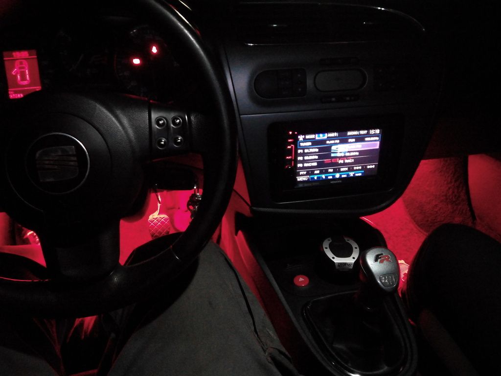

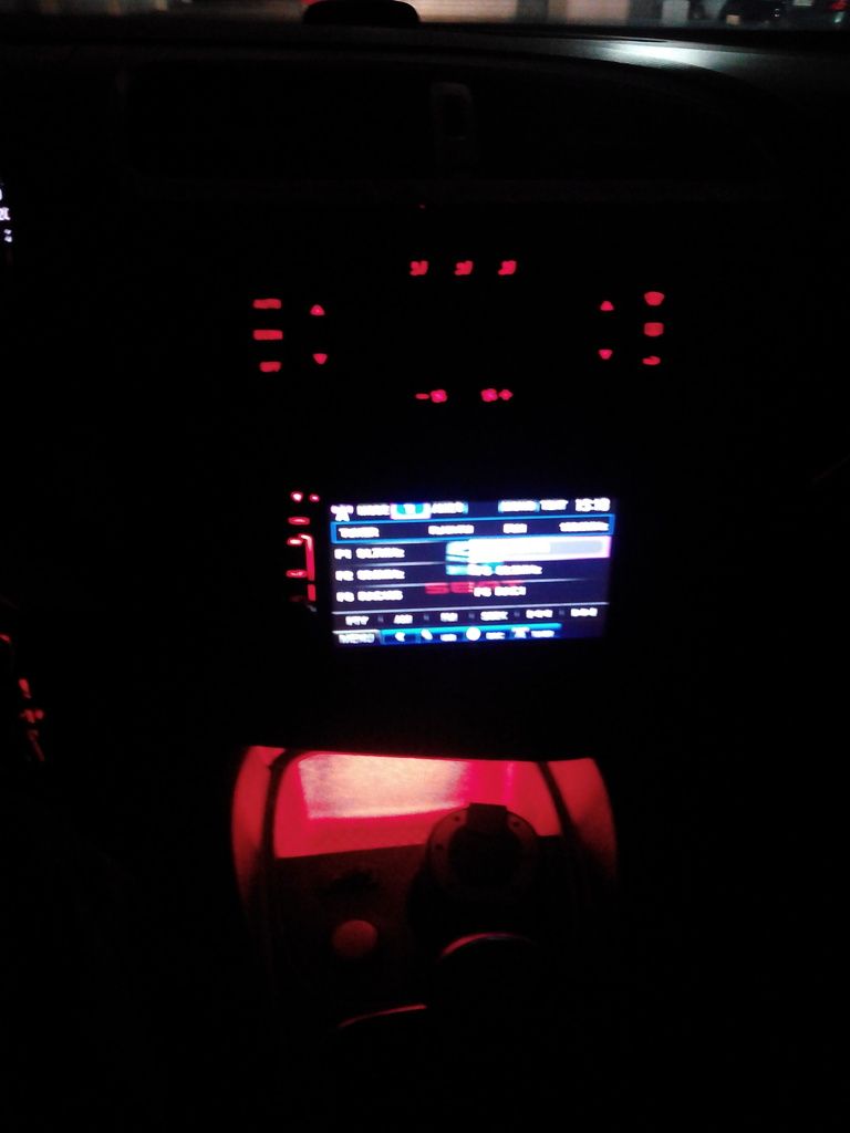

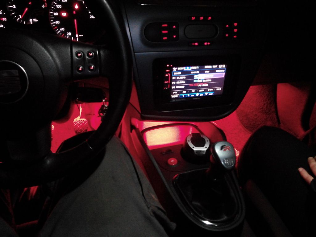

Estos días le he hecho cosillas al león, le cambie la radio replica china por una Kenwood DDX3015 y la verdad es que ni punto de comparación en nitidez de sonido, aunque visualmente no sea tan bonita...
También aproveche para hacerle un par de bricos que vi por el foro, le puse luz led en la guantera, y luz de cortesia en los pies color rojo como la instrumentación
haber que os parece
Luz Guantera
Imagen[/URL]
Luz Cortesia pies
Imagen[/URL]
Todo encendido
Imagen[/URL]
