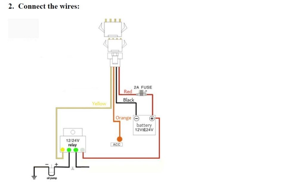

Hace unos días me decidí a comprar el gps.
Un st-901m.
( https://www.aliexpress.com/item/Mini-Ch ... 02708.html )
Pues nada , me ha llegado y estaba situándome un poco.
El cable principal se divide en 4 (negro , amarillo , naranja y rojo)
En el esquema de montaje es este:
Rojo: Positivo
Negro : Negativo masa (GND)
Naranja : ACC
Amarillo : Relé (entiendo que solo es necesario si quieres conectar el corte de la bomba de gasolina)
Lo que ando algo perdido es a donde conectarlo y he encontrado este esquema
(Encontrado en FC https://www.forocoches.com/foro/showthr ... ?t=5926074 )
Con el siguiente mensaje:
Caja de fusibles del SEAT León:
Curioso que la ranura F40 con fusible color amarillo de 20A que corresponde a "Toma de mechero", tiene dos posiciones. Metido en la inferior dará 12V solo cuando la llave esté en ON (metido en la superior daría siempre). La ranura F6 con fusible color beige de 5A que corresponde a "Vigilancia interior del vehículo" tiene siempre 12V. El cable negro (-) del tracker pelado y enroscado lo apretaremos con una llave torx o una de tubo a cualquiera de los 3 tornillos con masa (GND) que sujetan la caja de fusibles al chasis.
Todo esto esta muy bien si quieres conectarlo en la caja de fusibles pero tengo dudas.
En caso de querer conectarlo en un otro sitio con corriente que solo sean dos cables.
¿donde enchufaría el cable naranja (ACC)?

Mr.Nobody escribió:Todo esto esta muy bien si quieres conectarlo en la caja de fusibles pero tengo dudas.
Mi recomendación:
-Coje un transformador a 12v en casa, conectas positivo y negativo y sudas del ACC y rele, configuras todo y verificas que funcione durante horas.
-Realiza la instalación en el coche idéntica, puedes usar la toma del mechero con negativo y positivo, ya sea corriente siempre o en arranque, depende de lo que quieras.
-Si quieres que el localizador detecte arranque deberás conectar positivo a siempre ON y el naranja ACC a corriente con arranque que puedes usar las 2 posiciones del fusible de la toma de mechero.
Si no quieres complicarte demasiado yo obviaría el ACC y Rele, usaría + - solamente, ya sea con corriente en arranque o corriente siempre.
