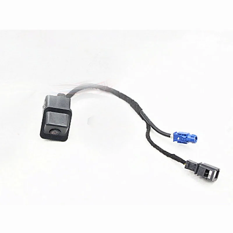

Estoy planteandome poner la camara trasera al Leon 1P, tengo el RNS510 y lo unico que me echa para atras es como sujetar la camara al paragolpes, tendria que ser alguna de estas 2, y lo unico que se me ocurre es hacer el agujero de la camara mas pequeño y meterlo a presion, para que asi luego no salga...
¿Como lo veis?
¿Como lo veis?
usa la de abajo, entra en la luz de la placa y no debes modificar nada mas
