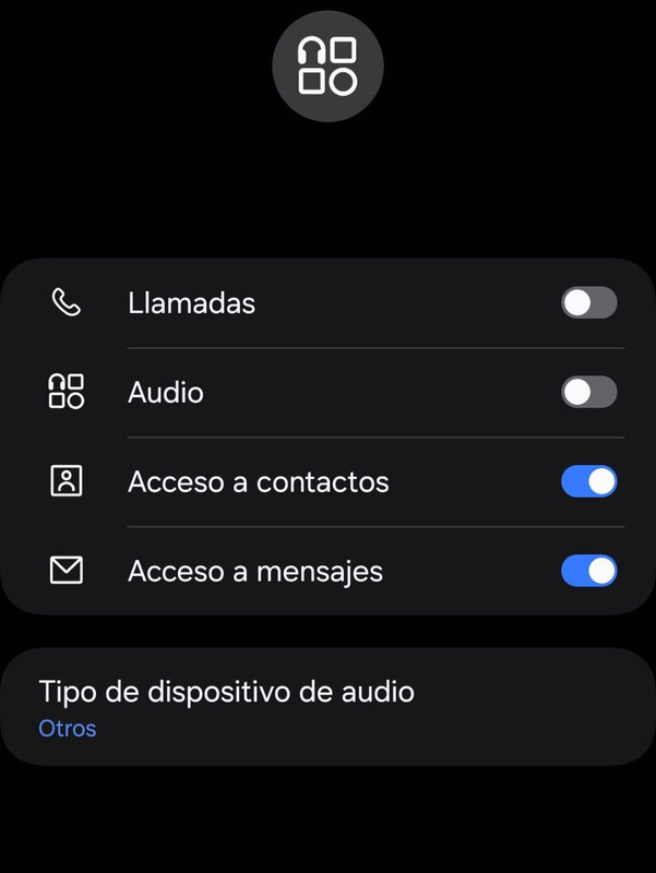

Efectivamente, en el móvl (al menos en Android), si vas a los dispositivos vinculados (en bluetooth) y das a la rueda dentada del dispositivo en cuestión, puede elegir los "perfiles" que habilitas.
El audio multimedia, los contactos, las llamadas... puede que tengas alguno de ellos deshabilitado.
En el ejemplo que pongo no está habilitado el audio multimedia y las llamadas.
