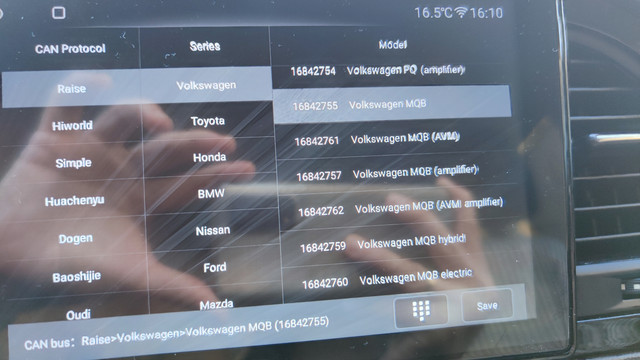

Esto es un cachondeo, he conseguido que se me ponga bien la hora del cuadro (igual que la de la radio), cambiando el "modelo de coche".
Antes tenía el que decían un poco más atrás en el hilo: Simple - Volkswagen - 50397187 VOLKSWAGEN MQB
Y ahora he puesto este: (Igual pero en vez de Simple, Raise)
Ahora la hora va bien, pero me ha cambiado los controles de la música en el volante. Es decir, que antes para subir el volumen era girar la rueda hacia arriba, y ahora es al revés, se sube hacia abajo. En fin, seguire probando.
Otro problema que tengo, que me ha pasado con todos, es que al sincronizar los contactos del móvil con la radio se borran del teléfono (de la cuenta de google). No sé si os pasa también a vosotros.
