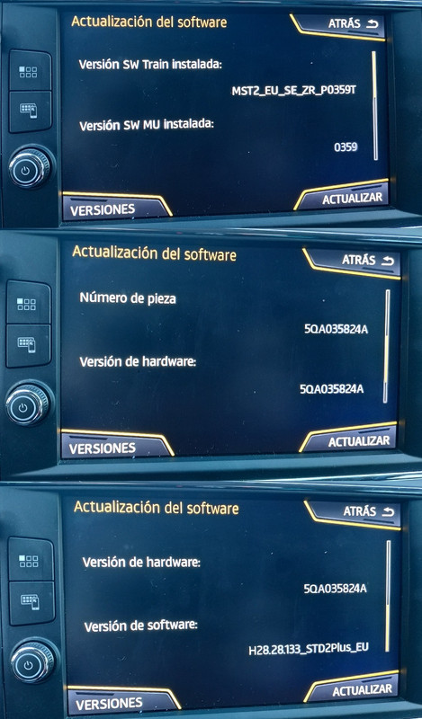

Notapor Raaz el 14 May 2019, 02:26
Buenas!
Alguien puede decirme si hay alguna actualizacion para mi?
Veo mucho de los modelos de radio anteriores de 5,8" y 6,5".
Pero para la 8" o no encuentro o no soy capaz de buscarlo como debo.
Dejo una imagen donde creo que salen los datos necesarios.
Saludos y gracias!
