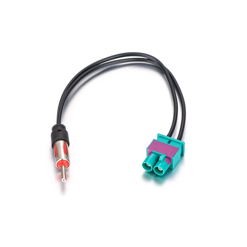

Mal me refiero a que donde antes pillaba el 100 x 100 de señal ahora pillo 30% ...Y si pillaba 25 emisoras ahora que las coja con buena señal serán 9. Por lo que me da a mi que algo tiene que ver. Los que vivis en grandes ciudades tenéis repetidores por todos lados y os ira bien pero en cuanto te vas a una ciudad pequeña cuesta un poco mas.

Conector Radio : Hay que comprar ese que he puesto , pedí otro que se puso y era hembra (Cuando se necesita macho ) Cagada.

raulcav escribió:Conector Radio : Hay que comprar ese que he puesto , pedí otro que se puso y era hembra (Cuando se necesita macho ) Cagada.
No me digas!??
El que yo compré no vale???
Es al revés???
Yo compré este
Casi mejor ya comprar este:
https://es.aliexpress.com/store/product/Car-Antenna-Adapter-Twin-Fakra-Male-Antenna-Adapter-to-Aftermarket-Radio-for-VW/421238_32642738966.html?spm=a219c.search0104.3.90.dn8P4R&ws_ab_test=searchweb0_0,searchweb201602_2_10152_10065_10151_5700015_10068_10344_10345_10547_10342_10343_10340_10341_10548_10542_10541_10307_5640016_10301_10303_10060_10155_10154_10056_10055_10539_10538_10537_5370016_10536_10059_10534_10533_100031_10103_10102_10109_10142_10107_5760015_10084_10083_10176_5750015_5710016_10312_10313_10184_10314_10073,searchweb201603_25,ppcSwitch_7&btsid=7ca67d6c-5200-4c45-b770-08bcbbddef2c&algo_expid=bd84c6b8-e056-45bc-a8d8-f2a2cb7f2b55-11&algo_pvid=bd84c6b8-e056-45bc-a8d8-f2a2cb7f2b55
Totalmente , yo compre el del link anterior por que no me fiaba si el conector de la radio es standard para todos los coches o los chinos lo hacen una micra mas chico o mas grande y pudiera bailar en el puerto el conector , total que he comprado lo otro , ahora ,,,Si alguno lo probáis el que has puesto pues lo mismo , CASI SEGURO que funciona igual de bien o mejor sabe dios. :palomitas:
