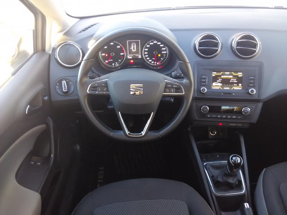

Mi pregunta es si se le puede cambiar la pantalla de 5" por la del ibiza connect y superiores, la mas grande. Gracias
