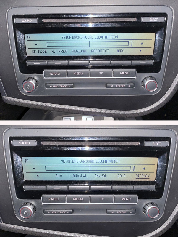

Mi Leon del 2012 no tiene la opción de BT-AUDIO, enlaza bien el iPhone y puedo usar el teléfono pero no la musica ni podcasts. Alguna otra manera ???
https://i.postimg.cc/KvPmVRZs/IMG-5102.jpg

Pues lamentablemente, mi radio no tiene la opción SETUP dentro de MENU. Así que por ahí tampoco me vale... lo llevaré a la Seat a ver si me dicen que se puede o se ríen de mi
Tienes novedades?
Yo sigo sin poder escuchar musica desde el teléfono al coche, no tengo la opción BT-AUDIO
