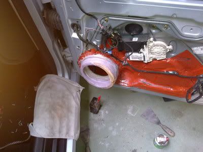

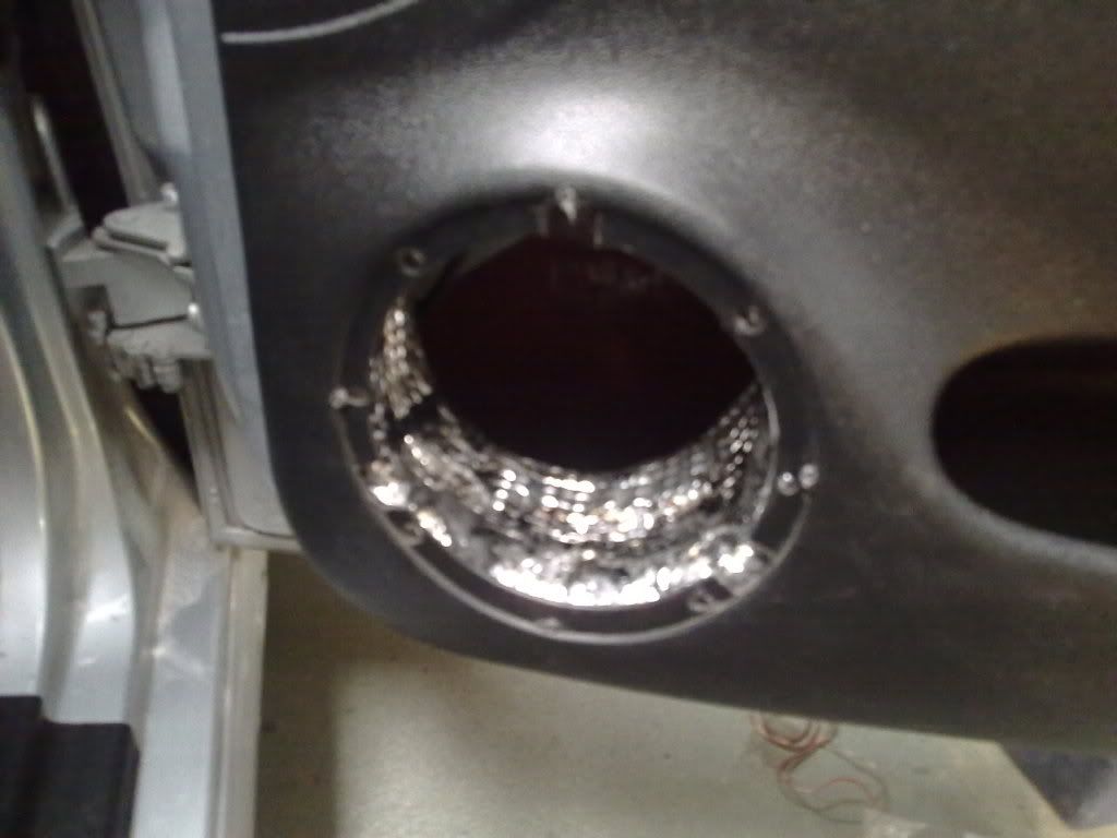

Re: altavoces y agua
kun34 escribió:pero aun asi se mojan los aros, lo que hace que al final acaben pudriendo. yo estaba pensando en poner un tubo de plastico por dentro de la puerta y enfibrar todo, pero me parece mucho lio... creo que sacandolos mas afuera no lo solucionaré... que lio!!
yo hice esto
viewtopic.php?f=2&t=49012&start=30
por si no quieres complicarte.leete un poquito el post que puse.
