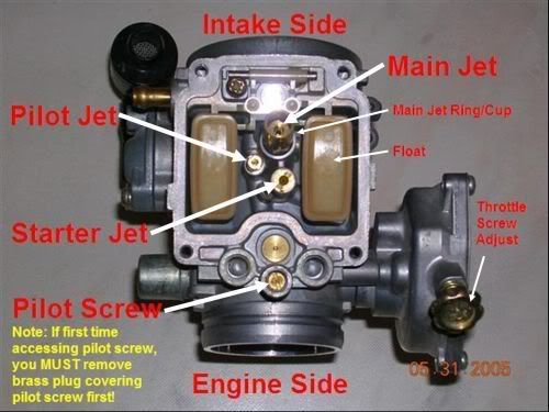

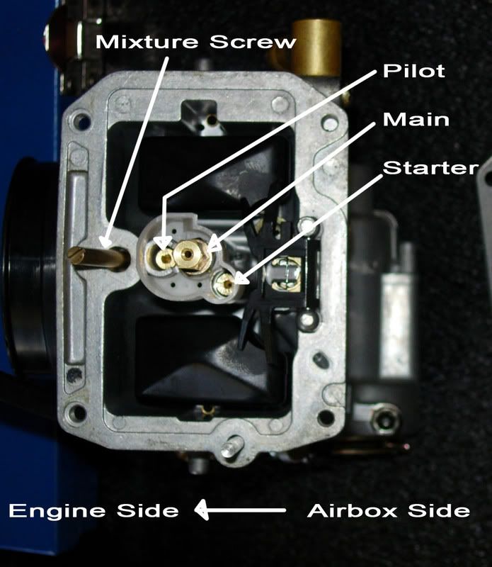

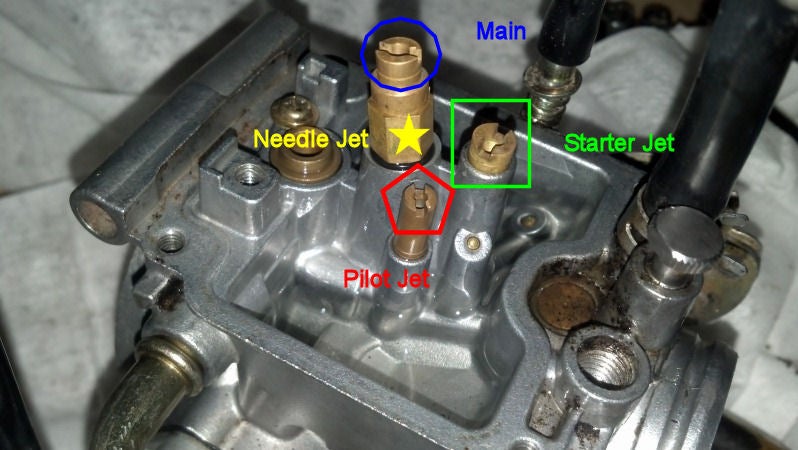

unas capturas del google de varios carburadores con el starter jet,main jet y pilot jet como ejemplos
por cierto mirando me he fijado que mi carbu tiene por debajo (en las fotos se ve) un pitoro como de color laton en la parte superior que es donde entra en starter electronico por lo que puede ser ese el chiclé del starter? lo raro es que no tiene pinta de que se pueda cambiar,no tiene muesca para desatornillar. ojo que starter en ingles es lo que nosotros conocemos como estrangulador o starter tambien pero tambien significa el motor de arranque,eso he visto en el esquema.

el tuyo no tiene chicle de starter solo bajas y altas tu centrate en el de altas
