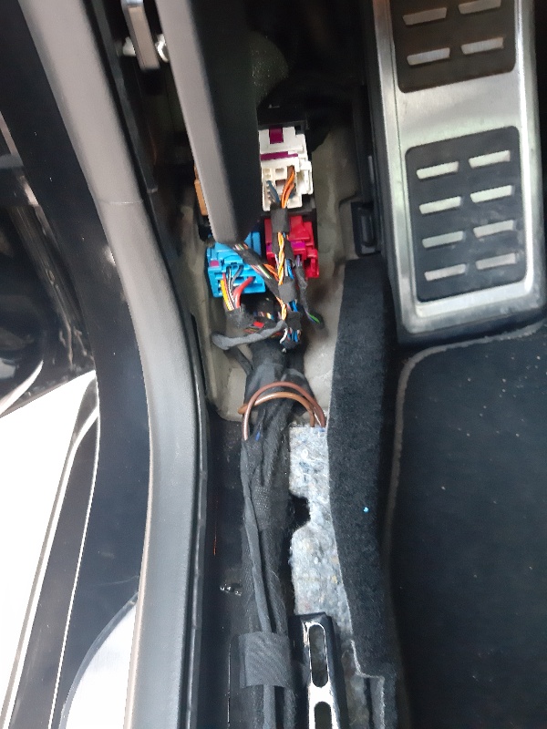

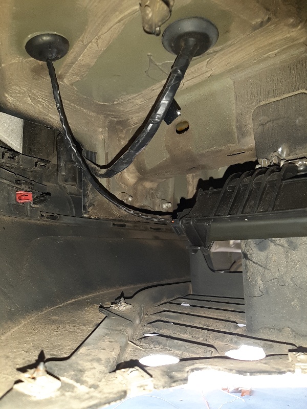

Bueno ya tengo todos los cables pasados y he conseguido el acceso a las clavijas que estan debajo de la palanca del capo, aunque no he podido sacar la planaca.

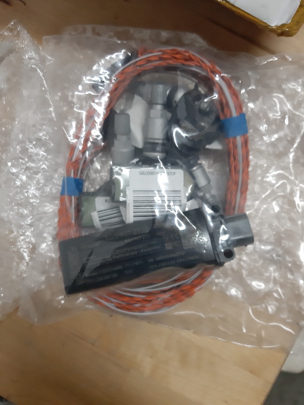

Yo tengo los cables originales de VW el naranja lila y el naranja marron van ala lineas CAN, supongo que el marron al negativo y el amarillo/ verde al positivo, pero de donde puedo coger el negativo y positivo de las clavijas Azul, Blanca o marron que estan debajo del capo?
Os dejo una foto para que veais los cables que yo tengo.

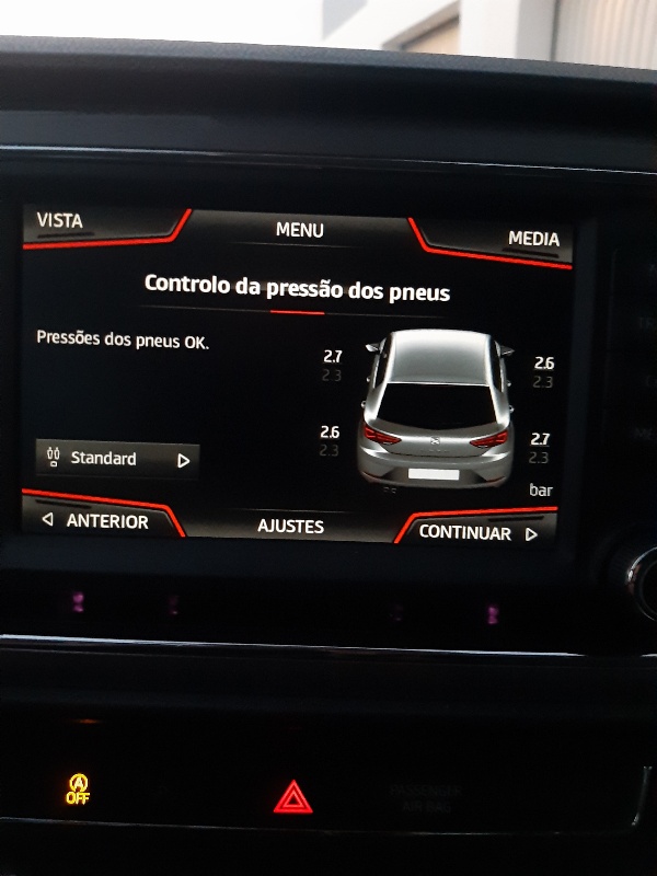

Buenas amigos, aquí tenéis algunas fotos de la aplicación TPMS RDKS en un Seat Leon 5f FR 2013/8, con Seat mib2 high .
Todo funciona excepto la visualización de presiones en el cuadro Fis, en el que tengo un error, debo tener que comprar un cuadrante 2014/2015.
Error cuadro
Error cuadro
