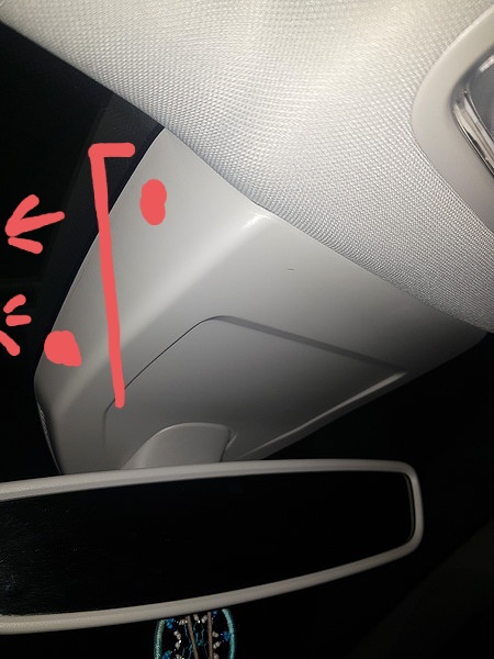

Buenas, debido a que quiero instalar una dashcam, quiero desmontar el embellecedor que tapa los sensores que van en la luna delantera, ya que quiero meter ahí el pequeño transformador que lleva..
Me podéis indicar como se quita esa tapita? Mil gracias

Buenas, usa las herramientas de plástico para no rayar nada y ten cuidado.
inserta la herramienta de plástico y tira de ella hacia el lado izquierdo y desde el lado derecho hacia el lado derecho.
En los puntos que marqué tienes el lugar donde se fija esa pieza.

Nelson Pirez escribió:Buenas, usa las herramientas de plástico para no rayar nada y ten cuidado.
Entendido perfectamente, muchas gracias :cool:
